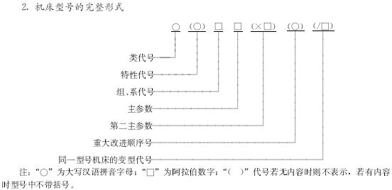

如题,请高手指点,谢谢

目前我国机床型号是按GB/T 15375-1994 金属切削机床 型号编制方法》编制的。型号由基本部分和辅助部分组成,中间用“/” 隔开,读作“之”。前者需统一管理,后者纳人型号与否由企业自定。9 q5 p) O3 q  Q. a) O5 h( b
一、通用机床
; I1 g/ y' M' q8 u. y. x2 u6 E$ c4 t2 V3 I  O1 W
A(B)1234(.5)(C)(/6)(×7); z! b# @% W4 F* T  j  v$ i; N
/ e8 |$ A3 W. m: I) G$ D0 H0 ?
注:以上带()者为可选项,使用时不加括号,字母代表该位为汉语拼音字母,数字代表该位为阿拉伯数字。& H6 U% n' e. r, S
例如 CA6140型卧式车床型号中的“A” 是结构特性代号,以区分与C6140型卧式车床主参数相同,但结构不同; Y1 g" Q$ l% Z& o! q; ^9 v' j' |
/ b) }+ O7 b/ l, Y+ t
A:类别代号。C车床,Z钻床,T镗床,M,2M,3M磨床,Y齿轮加工机床,S螺纹加工机床,X铣床,B刨床,L拉床,D电加工机床,G切割机床,Q其它机床
' r0 n' U1 m0 V9 n
0 H% I* ]7 H% a- B/ YB:通用类别代号或结构特性代号。通用类别代号:G为高精度,M为精密,Z为自动,B为半自动,K为数控,H为自动换倒,F为仿形,W为万能,Q为轻型,J为简式。结构特性代号是为区别主参数相同而结构不同的机床而设置的。
: K; h( @& o; h1 d例如 CK6140型车床。K表示该车床具有程序控制特性,写在类别代号C之后。通用特性代号有固定的含义。
& ^# t" J2 |" G6 `$ T2 w$ X
# Y! r0 S  V/ W# g8 N" v1:组别代号。
0 D* R. Q. F9 y6 ?2 z; i
  B! X) J2 t1 w5 ^9 V2 q2:型别代号。
0 n9 Z" \' I+ Z2 B8 E' l
5 O" H/ }- v' T) p0 K34:主参数或设计顺序号。% Q# @7 B/ F4 k* G4 ^
# B0 e2 q  ^& o
.5:主轴数(前面以.分开)。! r8 S$ a& ]" w: T
. l4 I$ q; L# o; n$ }6 @C:重大改进顺序号。
9 ^+ ?7 g8 x! [# [2 F4 K7 s( g$ _! U- H
5 n4 I* N$ j% P8 d+ w/6:同一型号机床的变型代号。
4 g; ^+ a5 M% o- |
' Q  y: [" S9 S  L! O, g* h' Z% Z×7:最大跨距、最大工件长度、工作台长度等第二参数。

发表于 2009-11-18 16:08:29 | 显示全部楼层 来自: 中国广东佛山
如楼上所说, 目前我国机床型号是按GB/T 15375-1994 金属切削机床 型号编制方法》编制的。分通用、专用、组合及自动生产线三类。' U, c) t0 v6 N( }( @* j  i
4 _9 h& n$ I1 D' c例如 CK6140型车床。K表示该车床具有程序控制特性,写在类别代号C之后。通用特性代号有固定的含义。

发表于 2009-11-18 16:27:37 | 显示全部楼层 来自: 中国湖北武汉
主要是主轴结构不同,CW6140承受轴向力的平面轴承放在尾端,CA6140的放在前端;从多年修理经验看,CA6140主轴结构理论上先进些,实际受加工公差及轴承精度影响,很难同时调好径向精度和轴向精度。

发表于 2009-11-21 22:00:42 | 显示全部楼层 来自: 中国辽宁大连
车床型号中CW和CA的区别,主要在于前者后位的"W"为通用类别代号,表示的含义为万能车床,而后者后位的"A"为结构特性代号,表示的含义为相对于原定型的同类普通型卧式车床主参数相同,但结构有了改进,例如,C6140与CA6140的主参数相同,但后者将主轴前支承的轴向定位改到了后支承处,从而,对提高装配精度起到了较大作用。
发表于 2009-11-22 10:18:31 | 显示全部楼层 来自: 中国山西太原
在机床类代号右边是机床结构特性代号,用大写汉语拼音字母表示,用A、B、C……表示在原有基础上的改进型。CA6140表示在C6140基础上第一次改进,而CW6140的W表示万能型即通用型。
