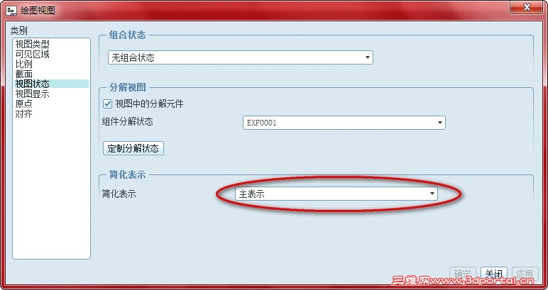

发表于 2009-11-18 15:26:21 | 显示全部楼层 |阅读模式 来自: 中国黑龙江齐齐哈尔
我要对组件C出工程图,但是C要参照组件B,于是我建了组件A,A中包含B和C.出工程图时我先打开C,建立绘图明细表按C的出来了。然后我添加了模型A,然后将B透明表示,最后出bom球标时提示:显示区域BOM球标的无效视图有什么方法能让bom球标出来?简单的说就是一个绘图里有多个模型时,能否自动创建球标?

发表于 2009-11-18 16:02:33 | 显示全部楼层 来自: 中国广东佛山
你的意思是想在A视图中仅显示C的球标?

 楼主| 发表于 2009-11-18 16:08:48 | 显示全部楼层 来自: 中国黑龙江齐齐哈尔
是的,在A视图中仅显示C的球标

发表于 2012-5-13 00:27:35 | 显示全部楼层 来自: 中国上海
这个问题我现在也遇到了,呵呵!搞了半天终于出来了,很简单,将简化表示里面设置成“主表示”就OK了!

发表于 2012-5-13 10:36:16 | 显示全部楼层 来自: 中国广东东莞
一个BOM表只对应一个装配模型,所以一个表内不可能同时显示两个独立模型的球标。可以在一张图里建一个BOMB表来对应不同的装配模型。
& y$ x7 _' h% n' V% D1. 比喻先加A模型,加BOM表,显示该模型的球标。
9 s$ W' k! i, h2 L2. 加模型B便将其设置为活动模型,加第二个BOM标,此时该表对应模型B。
$ x/ T3 x4 r: A) I; V4 o9 X0 G4 [3. 同理同办法加其它的模型和BOM标。
- c# [0 c5 l3 C9 }8 C) [7 q如果要在一个表里显示,则A、B、C必须是总装配与部装配的关系。可设置成同级显示或梯级显示。如要设置成梯级显示则要用双循环BOM表。
