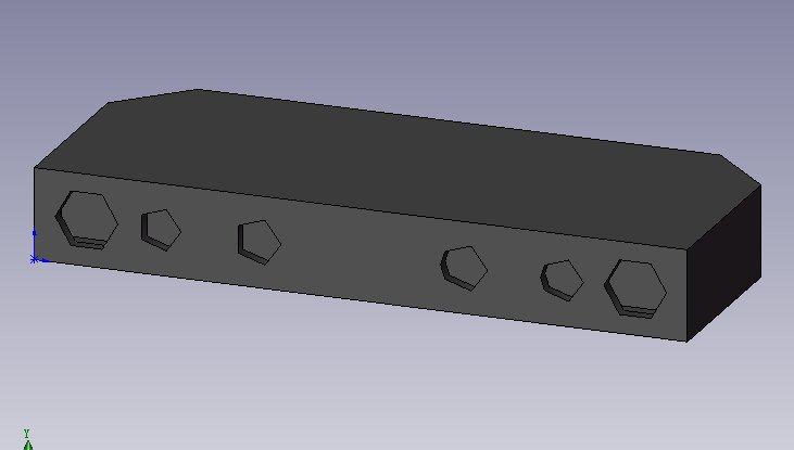

发表于 2009-11-18 16:46:30 | 显示全部楼层 |阅读模式 来自: 中国广东广州
为什么拉伸切除的孔成了方形了,附图
发表于 2009-11-18 16:51:33 | 显示全部楼层 来自: 中国上海
你把源文件也发上来看
发表于 2009-11-18 16:57:11 | 显示全部楼层 来自: 中国浙江杭州
可能是你草图的约束不够吧
发表于 2009-11-18 17:00:31 | 显示全部楼层 来自: 中国浙江温州
难道是显示问题?

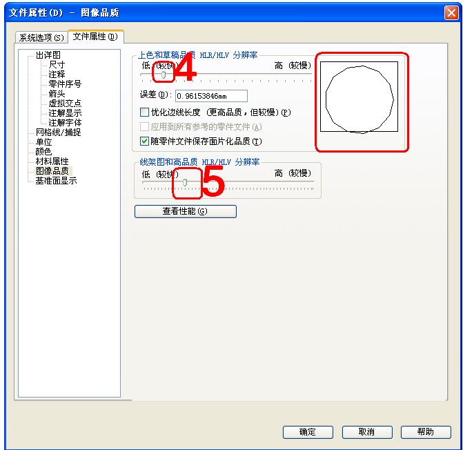

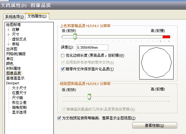

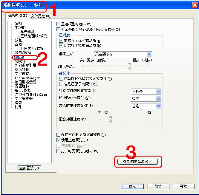

发表于 2009-11-18 17:12:32 | 显示全部楼层 来自: 中国江苏南京
就是显示的问题,调一下品质
发表于 2009-11-18 17:17:32 | 显示全部楼层 来自: 中国北京
这样调一下
这样调一下
