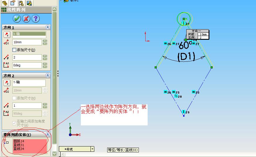

求教!sw07草图不能线性阵列么???

现在默认状态是选择阵列实体(该处红色),先将鼠标在方向右边框内点一下,再选择边线,就可以阵列了。

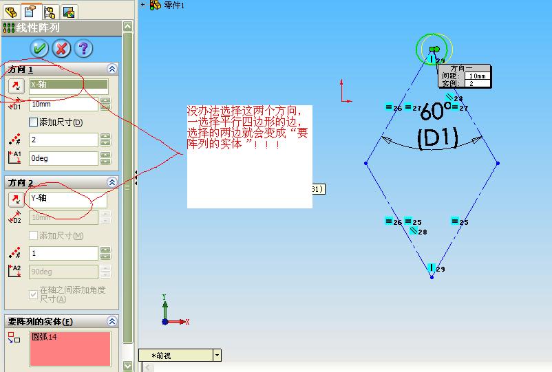

 楼主| 发表于 2009-11-18 19:28:25 | 显示全部楼层 来自: 中国福建厦门
回复 2# helloyf 的帖子
关键是我阵列不了啊 所以才纠结啊  请赐教~!!!!

不行就做两条互相垂直的辅助构造线呗,以它为阵列方向。
