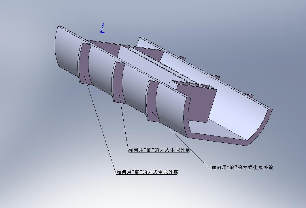

发表于 2009-11-18 17:04:53 | 显示全部楼层 |阅读模式 来自: 中国河南郑州
solidwork如何用“筋”的方式生成“外筋”如图

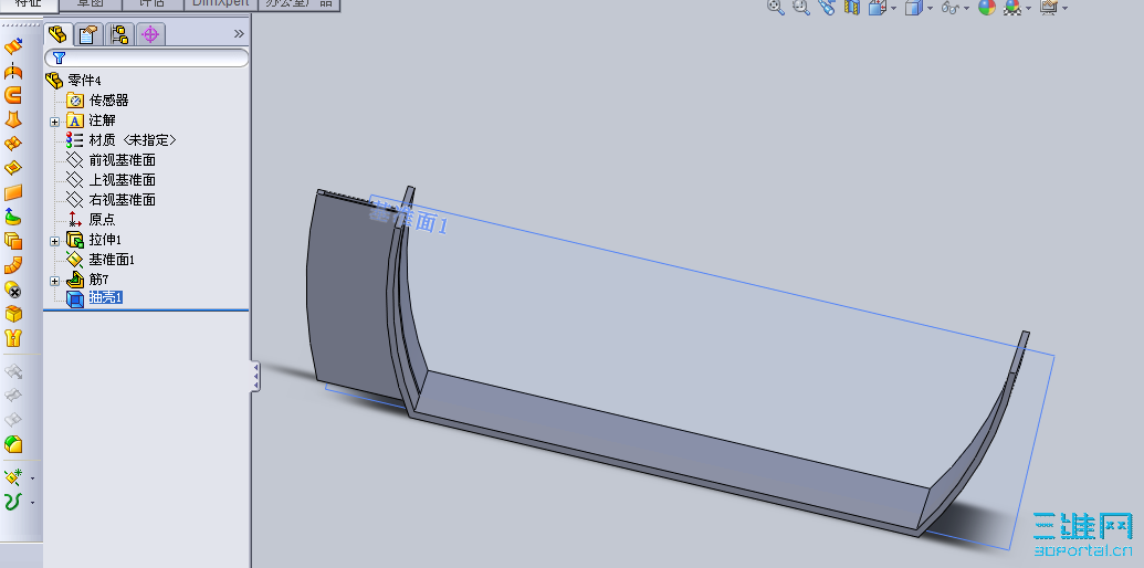

凭空设想,没试的方案:6 C4 t2 J- D6 W/ E' e, E
外面作一曲面,作为参考,不知可否。完成后将其隐藏。

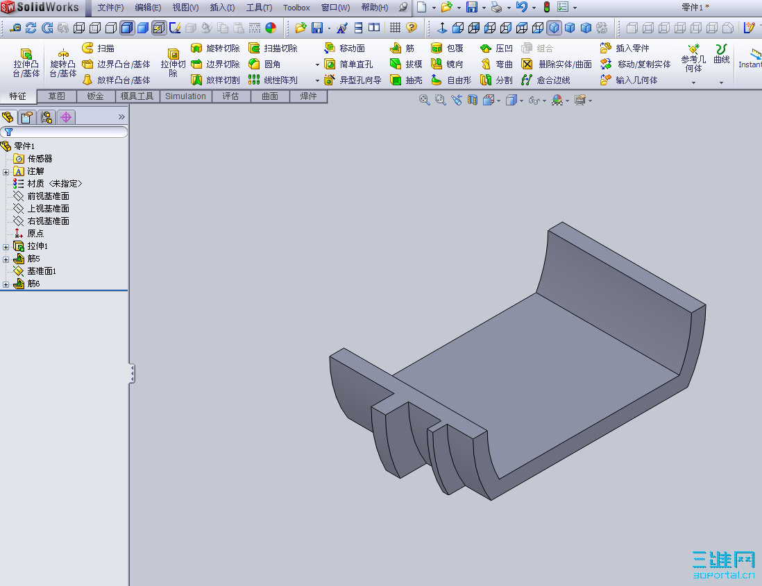

发表于 2009-11-20 09:25:21 | 显示全部楼层 来自: 中国江苏泰州
这个算不算

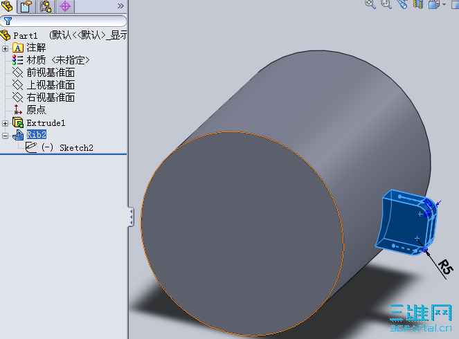

发表于 2009-11-20 10:19:15 | 显示全部楼层 来自: 中国北京
发表于 2009-11-20 10:27:20 | 显示全部楼层 来自: 中国辽宁鞍山
不错!!!!!!!!!!!!!!!!
发表于 2009-11-20 10:38:29 | 显示全部楼层 来自: 中国江苏南通
只需要画一个轮廓线就可以了哈,SolidWorks的筋很明确,比较容易画.4#的兄弟草图讲解的很好啊
