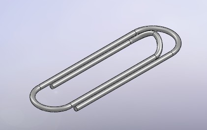

未命名.jpg * r8 }2 G) h1 p* c
他还说在两个草图画好后要用3D草图转换一下倒好角,就是一体的了,这个我老是画不出来,谁能上一个源图,最好是2009版的,不然我打不开。

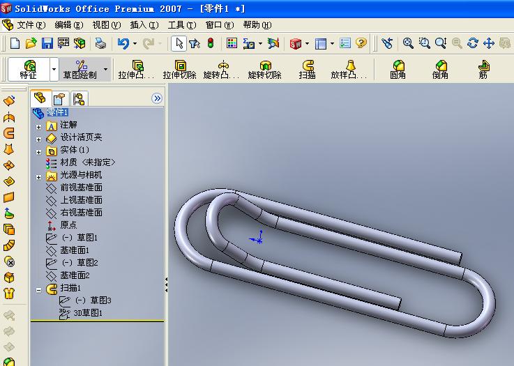

这个回形针的关键在于那个头是如何转过角度的,大侠的图好像没有基准面?那个头最好能于直线相切。

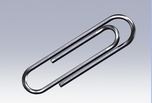

& f1 f! X4 j4 O# ^+ l0 ]( W* [这个很简单,就是要用到草图投影,具体的模型明天我去公司给你,我的电脑没装solidworks。, I6 v# l5 ?+ r
; p0 y; _, {! }& L0 M4 c图片及模型" X2 a* v2 {4 F4 c. Y) i
回形针.jpg 6 W. b0 Z, r. g4 q$ Z1 d
回形针Solidworks2009.rar (171.32 KB, 下载次数: 36)
171.32 KB, 下载次数: 57

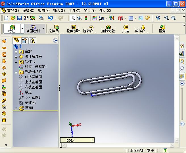

- p' _# ?! B' L" k8 ~; L0 E& }: j用3D草图转一下是对的:' r/ \& Q! [5 U% ~7 E
+ U# G3 A- \; M/ G6 d; D9 v' l源文件: 1.rar (23.19 KB, 下载次数: 35)

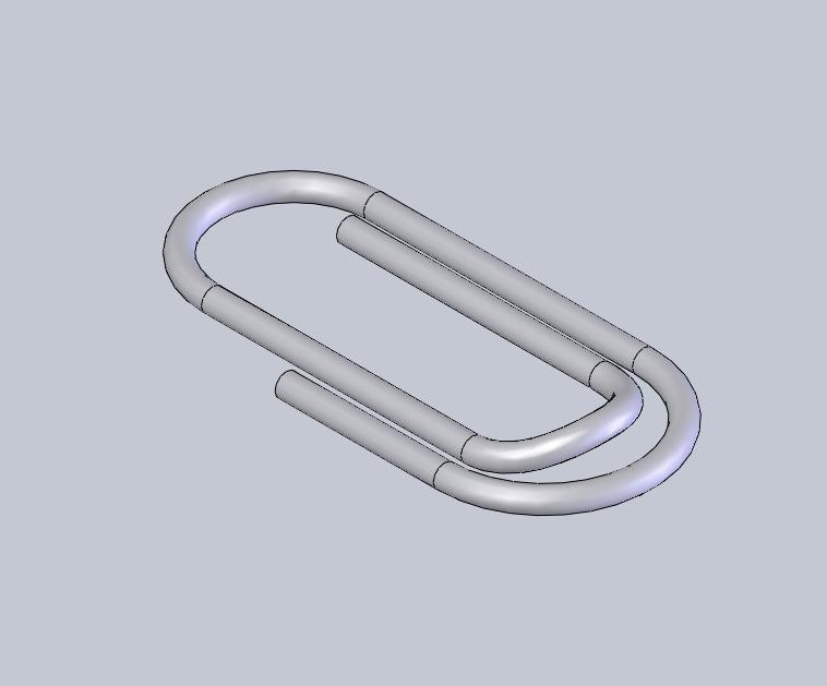

: s$ E6 E3 k) B1 ]7 Z8 H也可以不用转换3D草图,直接在两个基准面上画一幅3D草图就可加圆角了。
/ X2 l: y$ @1 x; g/ a; { 1.jpg
2 I5 t7 r2 k  B源文件: 2.rar (15.26 KB, 下载次数: 24)

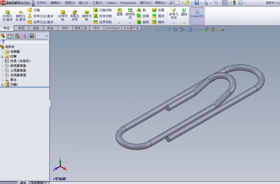

也画了个回形针

画2D和3D草图以后,楼主是不是没有组合曲线?
