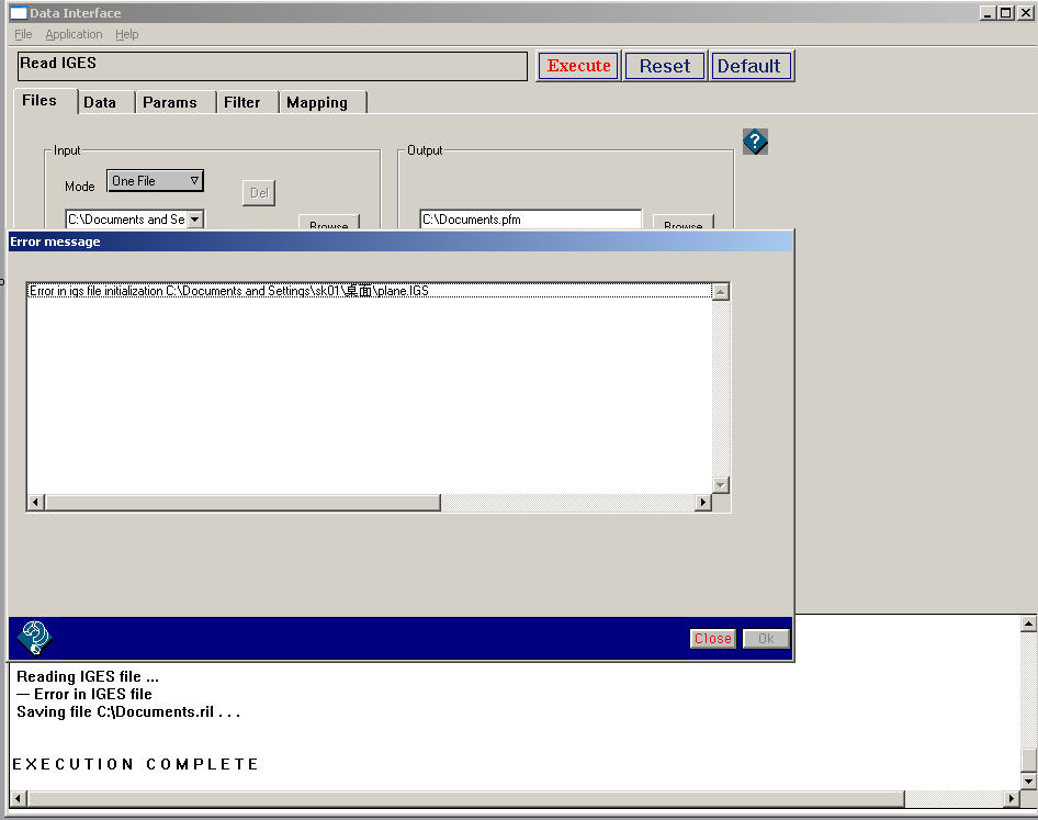

我用Solidwork2009画了一个零件另存为IGS格式 8 ~" R) U, V3 d* u3 V
  $ y6 p0 q% I* }. }! {7 c; O5 N9 n
用Cimatron转换成pfm格式时无法成功转换(见附图)3 F) ?6 H4 Z/ B$ x$ b3 f9 H7 S
# a0 j! C) f) k: `3 A而我用Pro/e、Solidedge的IGS格式却可以转换成功 9 t- C6 ], O5 P) k) o) p/ z; n
& Z9 C& l$ {1 b' K" q
这是为什么啊?

出错信息
出错信息

请将igs文件复制到任意盘不带中文名的文件夹试试

在别的电脑鼓捣了下5 c2 l1 \  {/ t, W9 o
装了SW和Cimatron(同样版本的)
2 i+ e* B6 s8 B# }. q- _花了好长时间9 G. `+ x3 \* N
装好一试5 g' R3 V" C' q. H
乖乖
  x  S$ H( g2 T6 ^- ePFM格式转换成功了! t7 a6 U9 C8 G) o4 N
初步下结论:无法转换是操作系统问题* l% z$ y# |) @: g9 F% v
明天公司的电脑重装系统看看" P4 |% m. w+ N% `3 g
:lol:

如果不是放在中文包里面的问题,那么放在cdef的根盘里
记住。不要放在中文包里,或带有中文的命名
发表于 2009-11-19 11:07:08 | 显示全部楼层 来自: 中国浙江宁波
还有,不要放在桌面上
明白吗,这个不行的,转换不来

我放在BIN目录下也不行! D* }, ]& i7 `. b( w/ z8 I$ u
应该是系统不行吧?
