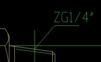

[已解决] 请问这个是多少度?
发表于 2009-11-18 20:40:48 | 显示全部楼层 |阅读模式 来自: 中国吉林长春
6 V/ y! n+ b& B% c3 T: }3 p有相关的对照表吧?谢谢各位帮帮忙

好象锥螺纹吧?
发表于 2009-11-18 21:46:50 | 显示全部楼层 来自: 中国上海
老标记,现在已经不用了,就是现在的55°密封管螺纹,(新标记为R1或R2)。: b% c! H4 D# X8 D% |
牙型角55°,锥度1:16。

发表于 2009-11-19 08:34:05 | 显示全部楼层 来自: 中国河北保定
螺纹特征代号:R表示圆锥外螺纹;Rc表示圆锥内螺纹;Rp表示圆柱内螺纹' w& _9 Z1 u; |' y0 i+ ~0 ]
公称直径为1 1/2的圆锥内螺纹:Rc1 1/2% L/ A# A9 f+ d0 j5 u% C/ h
公称直径为1 1/2的圆柱内螺纹与圆锥外螺纹组成的螺纹副:Rp1 1/2 / R1 1/20 c! F6 t/ g5 B8 O7 }0 a! q  s( x
公称直径为1 1/2的圆锥内螺纹与圆锥外螺纹组成的螺纹副:Rc1 1/2 / R1 1/2; v6 B  v) ~$ J, E5 s
当螺纹为左旋时 Rc 1 1/2 / R1 1/2 -LH
发表于 2009-11-19 08:50:43 | 显示全部楼层 来自: 中国四川成都
应该是 1/4 锥管螺纹
发表于 2009-11-19 09:06:58 | 显示全部楼层 来自: 中国上海
原帖由 lly20009 于 2009-11-19 08:26 发表 http://www.3dportal.cn/discuz/images/common/back.gif
0 u, N# R: ^8 d, b+ r  R# t能给下具体的新老对照表吗?谢谢
0 c/ Y# }9 O" \
7 Z1 v' g  h, x+ R+ u' p3 ?是说ZG螺纹和R螺纹的尺寸对照?没有的,直接把“ZG”两个字母换成“R1”或“R2”,R1和R2的区别看8楼,也可以看设计手册,相关标准:0 s* y% P7 v' \
GB/T 7306.1-2000 55°密封管螺纹 第1部分 圆柱内螺纹与圆锥外螺纹4 W( `* B+ W' b, e: [8 G
GB/T 7306.2-2000 55°密封管螺纹 第2部分 圆锥内螺纹与圆锥外螺纹9 o" B2 R6 C2 i5 C
( C! M. I( E) U* P% e7 ^ZG螺纹是没有标准的,只不过是很老的机械制图标准中给出过这个代号。

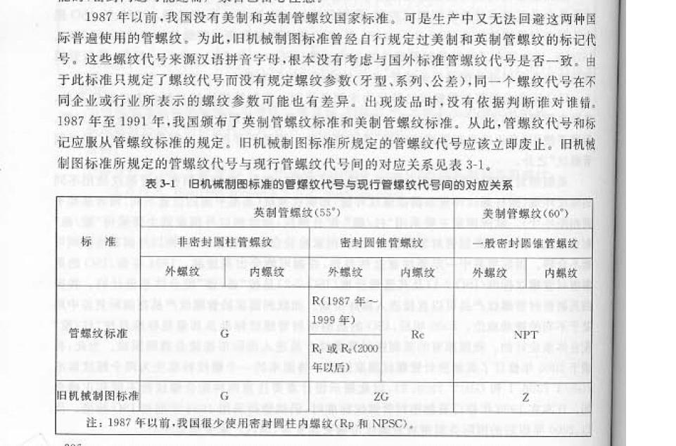

发表于 2009-11-19 13:31:52 | 显示全部楼层 来自: 中国江西九江
现在ZG、Z都已经不用了。
2 j3 }$ z* T; @% j9 u6 G2 \; O. U看下面的解释和表格吧。
