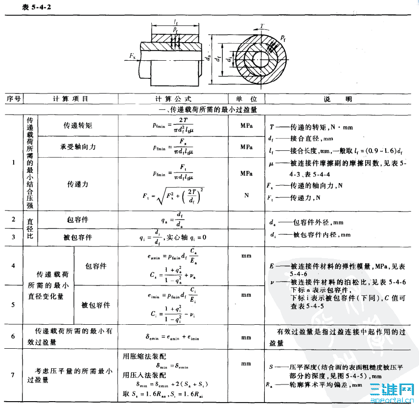

楼主这个问题不止是简单的计算过盈配合,因为存在销的话,那就要计算此销能承受的最大剪切力。+ o) `% a' x& ~/ P
下面是有网友提供的计算过盈配合的软件,至于剪切力的计算,都可参看《机械设计手册》
3 a8 F' {  r6 O( H# P$ g$ D  s4 fhttp://www.3dportal.cn/discuz/viewthread.php?tid=827728&page=1#pid4239850, B) U, g% Y+ e: ?( C
希望对您有所帮助

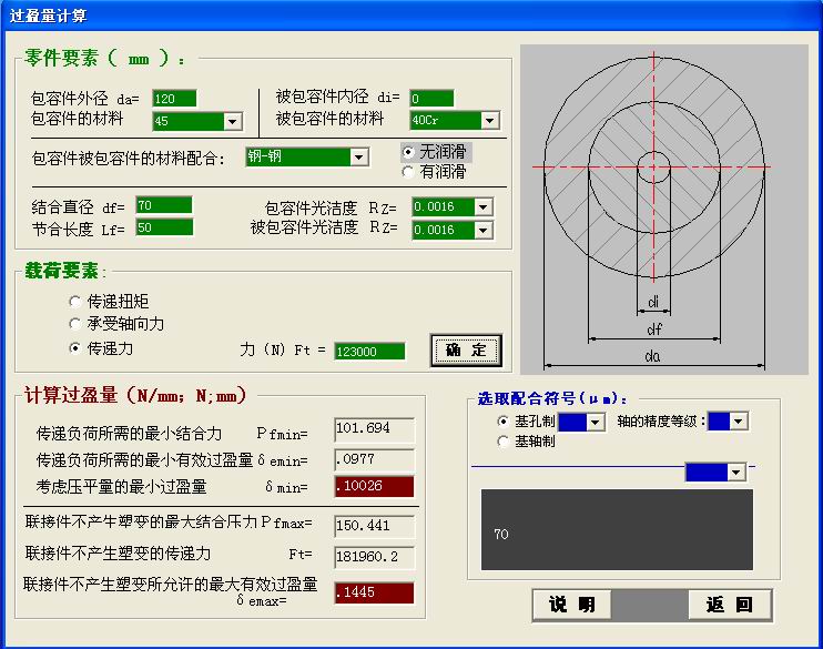

需要补充条件:配合长度、配合件材料、表面粗糙度等。用软件计算如下图(图中已设定条件):
/ W" p5 D+ h2 F" }/ O如果有销子,过盈产生的抗扭力还需要加上剪断销子的力,即为总的承受扭力。

跟销的直径有关系,选好销后计算一下剪切力,再加上静摩擦力就是能承受的旋转力了
