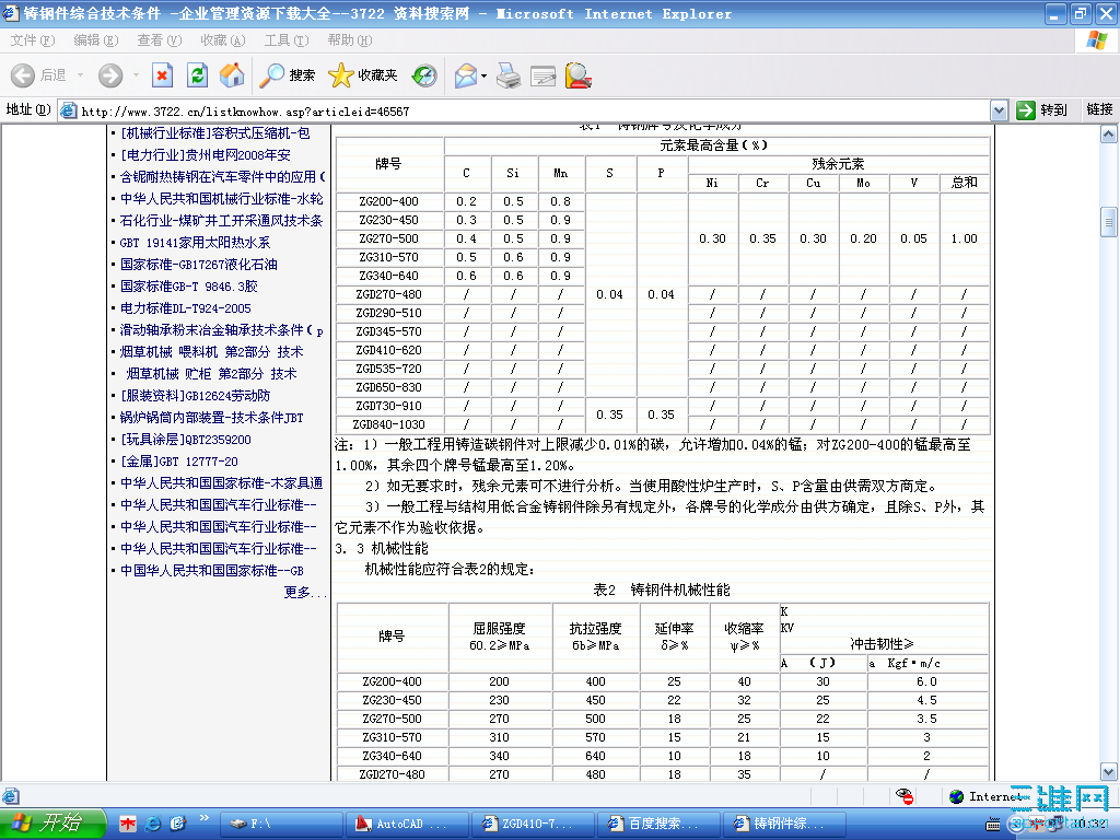

发表于 2009-11-19 10:43:18 | 显示全部楼层 来自: 中国江苏扬州
http://www.3722.cn/listknowhow.asp?articleid=46567
; e: k7 \3 l5 m9 `/ x( y+ j
4 s/ ]8 S$ K  Y1 {, q参考以上网址
tdragonfu + 2 技术讨论

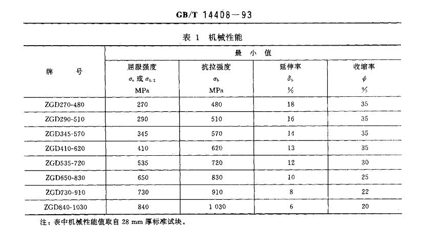

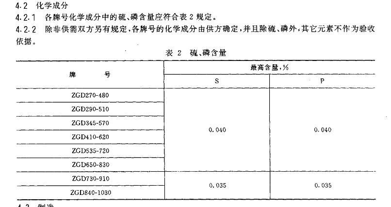

参见GB/T 14408-1993 一般工程与结构用低合金铸钢件
tdragonfu + 3 技术讨论

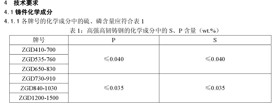

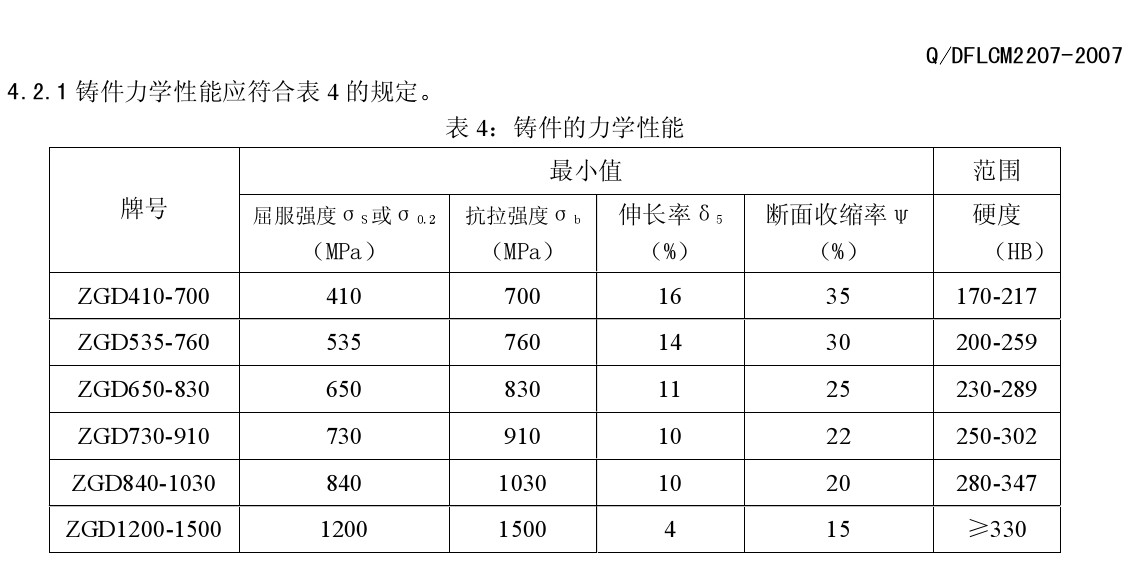

发表于 2010-1-11 14:53:59 | 显示全部楼层 来自: 中国湖北襄阳
C% 0.22-0.28  Si% 0.50-0.65  Mn% 1.4-1.7    稀土 0.6%    正火温度 900±10
发表于 2010-1-11 16:07:45 | 显示全部楼层 来自: 中国湖北襄阳
东风标准。。。。。。。。。。。。。。。。。。。。
发表于 2010-3-27 16:36:56 | 显示全部楼层 来自: 中国湖北十堰
楼上哪来的这个标准啊?
