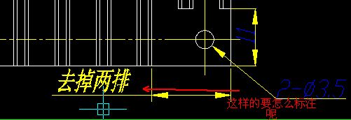

请教如图片所示的标注怎么标呢~!请大家指点~!' J( y! c% R) Q! B" k$ e

图一、手动标注----用“@O去掉两排”替换掉尺寸文本中内容  }9 @( w, m& l9 x( R6 B1 {: z* k

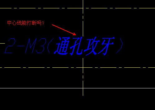

图二、使用“插入”--“-断点”。操作就不说了,很简单
