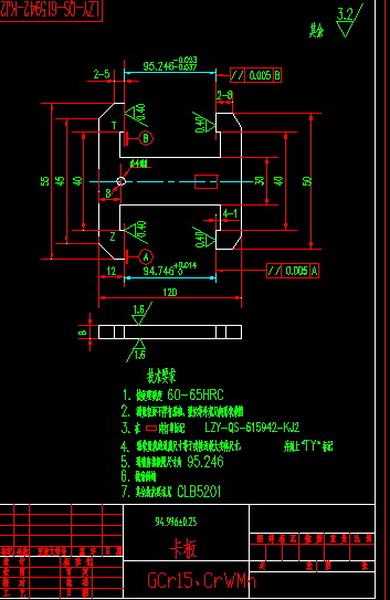

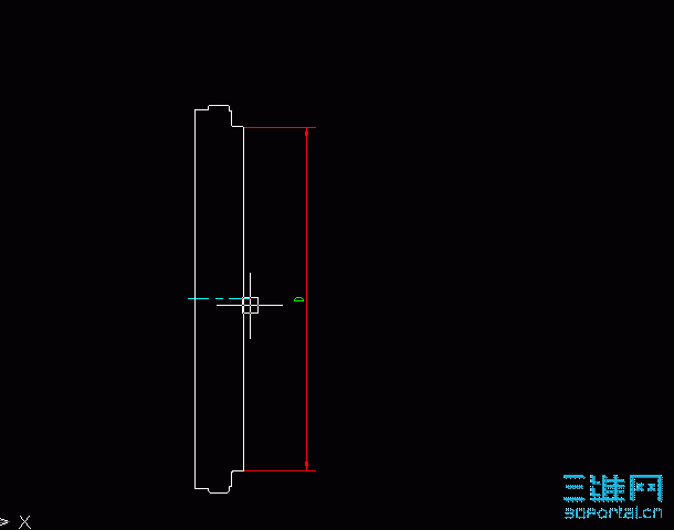

想请教各位:如果设计一个轴类卡规,直径大概在250左右,检测时带百分表,那么设计时有什么要求,比如形位公差,硬度,热处理,,,由于批量大,所以想设计一个卡规方便检测D+0.05^-0.07尺寸7 x: \4 P& F8 j& X* K

发表于 2009-11-19 08:45:37 | 显示全部楼层 来自: 中国江苏常州
传个工件图,说明白测哪一个尺寸。

1.发个参考图,可按照此结构改进。
3 Q& E* N, q/ i% E* M2.不一定要带百分表的结构。
8 I$ M  J" E/ O1 N' L* Z4 ^3.尺寸确定查有关光滑量规设计标准。 图1.jpg

发表于 2009-11-25 19:18:07 | 显示全部楼层 来自: 中国浙江宁波
4楼的方案是常规方法,尺寸要求见GB/T1957-2006 光滑极限量规 技术条件。
 楼主| 发表于 2009-11-27 17:25:03 | 显示全部楼层 来自: 中国重庆
谢谢,四楼的比较接近
