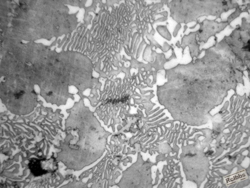

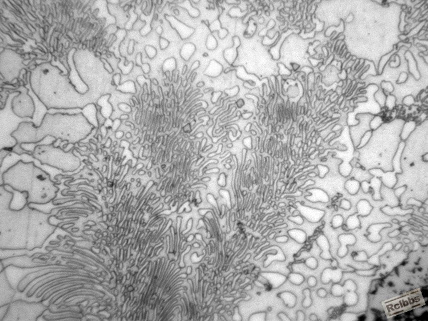

现在是铸态组织,成分是按照C1.0 Mn9配的。只有局部部位是这样的组织

发表于 2009-11-19 21:07:03 | 显示全部楼层 来自: 中国山东莱芜
应该是形成的网状碳化物
发表于 2009-11-19 21:09:06 | 显示全部楼层 来自: 中国山东莱芜
铸态组织中出现这种状态那就是典型的C、Mn 的偏析了,可以参照标准制取标准试验进行偏析检测看看
发表于 2009-11-19 22:29:48 | 显示全部楼层 来自: 中国甘肃嘉峪关
可以肯定是碳化物
 楼主| 发表于 2009-11-21 21:23:21 | 显示全部楼层 来自: 中国吉林长春
可以确定这是什么碳化物吗?能解释下的它的可能形成原因吗?
