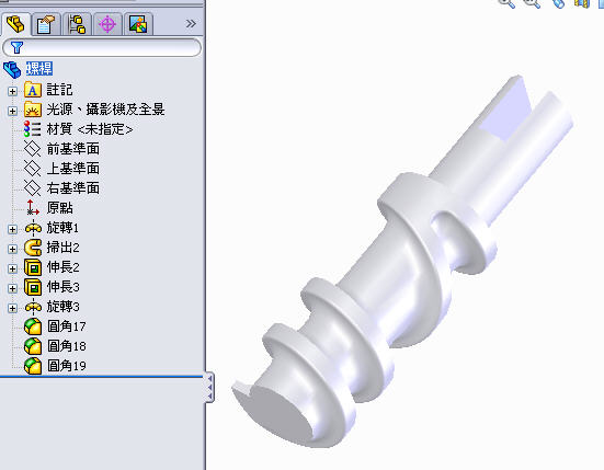

这样的一个东西总是画不好,一点思路也没有,请大家帮帮忙$ g% w9 e9 A+ O( i! _

那里没画好,是螺距吗?看你的模型好像是螺距是变化的

用SW做的,是这个意思吗?

看起来扫描线是变距加变径螺旋线
 楼主| 发表于 2009-11-20 08:11:47 | 显示全部楼层 来自: 中国浙江金华
就是说这样的模型应该用什么样的思路去建立

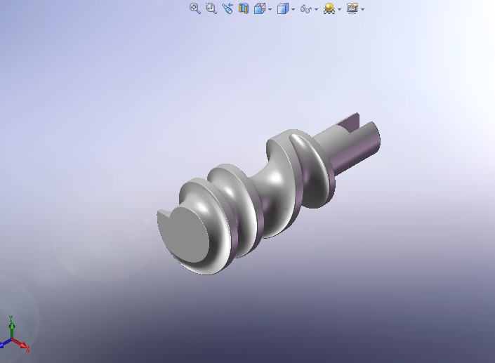

變距螺旋線
. K( l8 @( C, O( E+ s) [$ b2 k" o 螺桿1.JPG 8 X' P+ \& l5 {1 X
螺桿.rar (294.45 KB, 下载次数: 349)

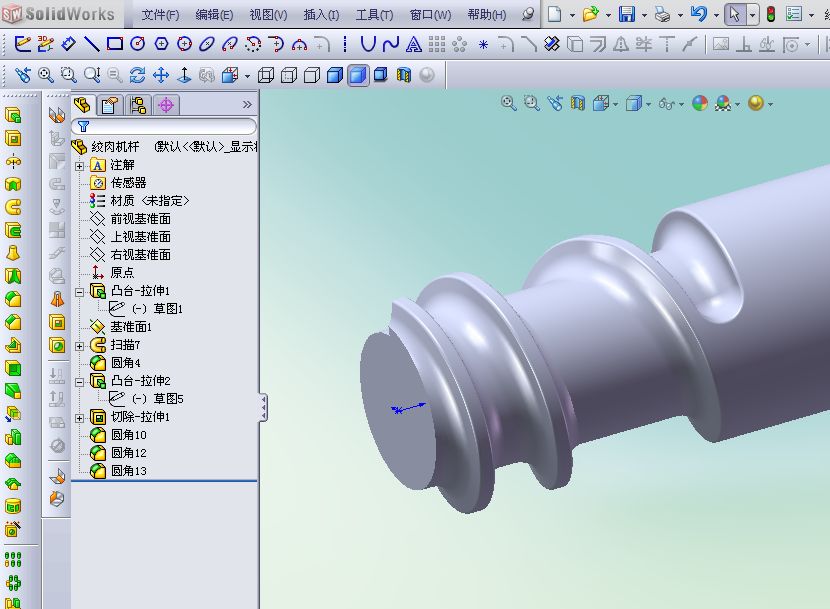

 楼主| 发表于 2009-11-20 10:34:10 | 显示全部楼层 来自: 中国浙江金华
那有怎样使它尾部的圆角接的像原件一样呢
发表于 2009-11-20 16:07:37 | 显示全部楼层 来自: 中国上海
这个我画过类似的,尾部真的好难画呀~

如果切除材料的方法不好处理,尝试采用增加材料的方法
发表于 2009-11-20 17:55:53 | 显示全部楼层 来自: 中国北京
就是去除材料的方法,由CAM两把刀具的轨迹组成,两根变节距轨迹,最后由螺杆尾部提升退出,

发表于 2009-11-20 18:47:45 | 显示全部楼层 来自: 中国江苏苏州
尾部好像就跟螺纹首位一个道理
