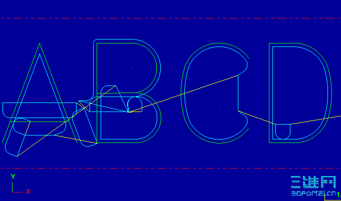

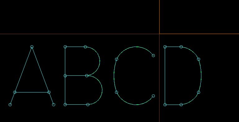

我用2D外形铣削,为什么刀路那么乱呃。。。。。。, Y7 x$ r7 W& g0 b+ u
字很小,用挖槽不行
- t7 \* `6 T9 y8 f/ S& h要怎么解决?; I- b+ M- x5 C& H9 i

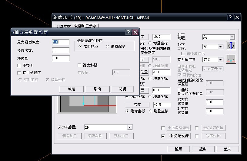

需要刻出来的字体笔画多宽就选多大的刀
* j; a4 `  q4 P到补:关

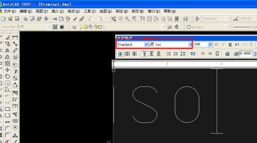

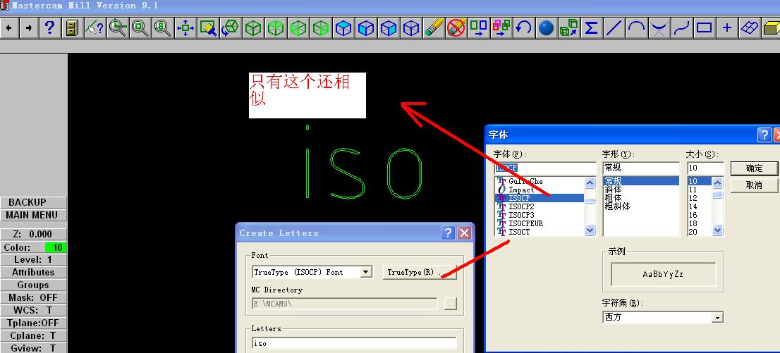

既然各位说打刻字了,有没有哪位仁兄知道MC中有,单独的ISO字体吗,或者导入ISO字体,只在CAD中看到有单独的ISO字体,其他软件都没有看到,郁闷3 ?% a5 _! Z, {9 s8 A: d
因为有个客户,就要用ISO的字体,用ISOCP的字体,还说不像,郁闷
发表于 2009-11-20 21:34:30 | 显示全部楼层 来自: 中国江苏苏州
各位看图片,如果有知道请帮助,谢谢# V2 p' k- W& {. l* N/ j
$ e5 ~. V# v" B( d8 t3 O* J( |" e就是在MC中,刻出如CAD中的字样
