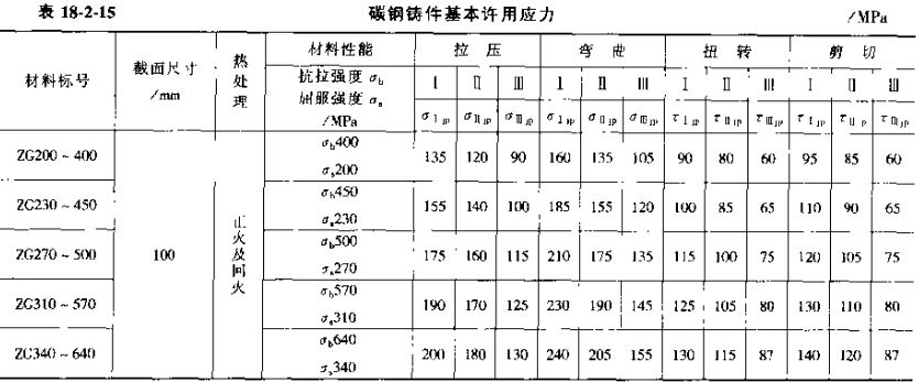

能知道这种材料的抗剪切力的大小吗?

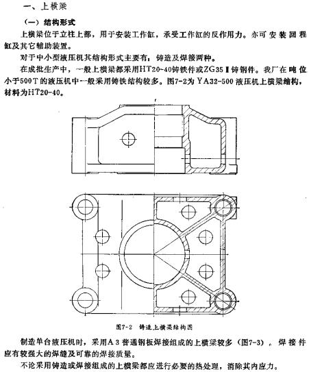

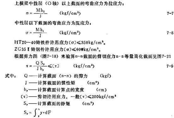

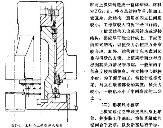

发表于 2009-11-22 18:57:18 | 显示全部楼层 来自: 中国辽宁大连
采用ZG35 II做压机的横梁,也可以说是常规的选项之一,单就材质来说,完全可行。" Z  r# l4 s" ?# x% E
针对楼主所问的其他问题,给你上传几个图片,仅供参考。
虎强 + 3 技术讨论
发表于 2009-11-23 08:56:52 | 显示全部楼层 来自: 中国山西太原
回复 3# boy_make 的帖子
铸钢材料的抗剪许用应力见下表:
- A2 B" i! o! _  {$ x3 {ZG35Ⅱ相当于新牌号的ZG270-500Ⅱ。
