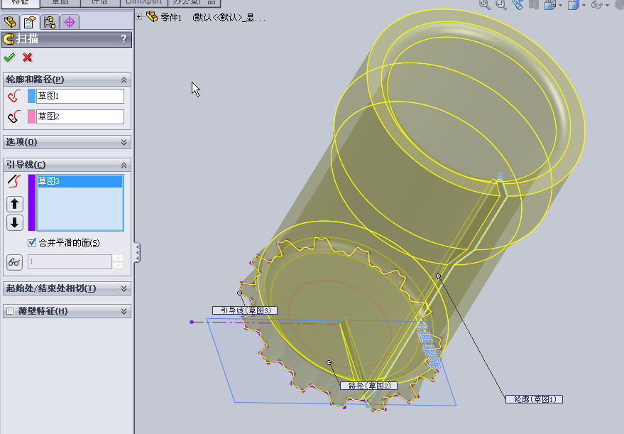

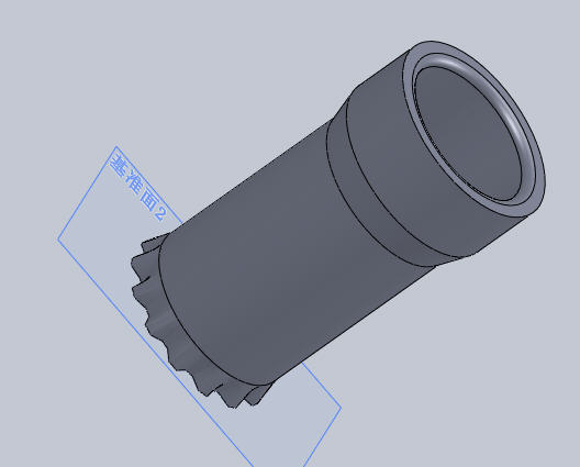

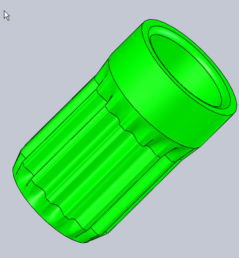

我画的杯子为什么这样,问题出在那里?和网友的不一样,槽跑到下面了,谢谢,绿色为网友画的8 a' i* e6 {) Q& q- N; {

你的引导线添加穿透关系了吗

" ^* B0 [& H5 p; j3 a2 Q加了,槽应该向上,怎么向下了。一开始没加,提示加穿透,就加了。

我SW08做的,怎么会是这个样?惨不忍睹。
杯子.jpg 我SW08做的,做不成。请大侠指教。源文件传上。

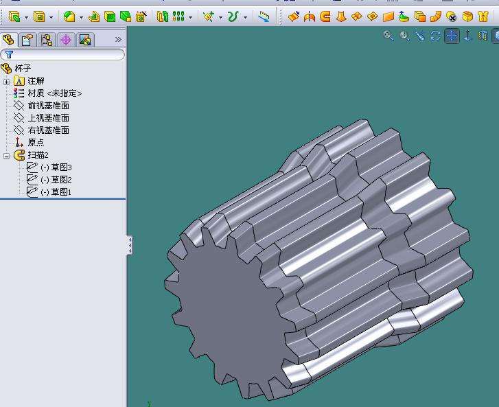

发表于 2009-11-19 22:04:42 | 显示全部楼层 来自: 中国河南洛阳
给你个07版的源文件
齿轮形杯子.rar
1.77 MB, 下载次数: 28
发表于 2009-11-19 22:10:58 | 显示全部楼层 来自: 中国湖北武汉
有点像齿轮,下载看看?
