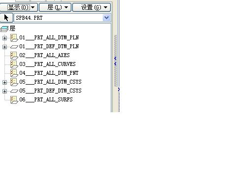

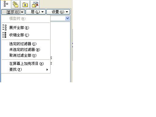

请教各位高手一下,我安装了PROE4.0/2.0都出现了同样的一个问题。即在模型树中不显示隐含特征或零组件,而且模型树成灰色,显示不可用状态。请各位高手指点指点。

1、模型树灰色问题,需要先插入绘图模型,之后才显示
( I8 |+ d1 O1 l1 f. u* g6 s2、隐含特征显示问题,在“显示”按钮旁边点"设置"-----树过滤器----勾上隐含的对象

同意第二点
