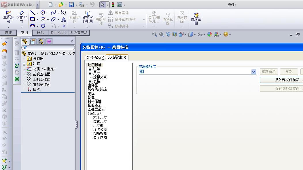

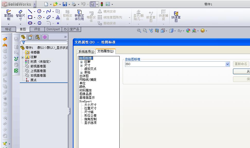

首次使用SW2010每次打开总是英制单位,在选项里改过了,但重启后还得改一回,太麻烦了,哪位高手指点下,在什么地方可彻底改掉,

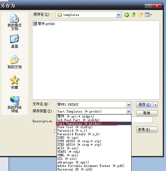

改完之后另存为“零件模板”,即.prtdot格式
 楼主| 发表于 2009-11-19 21:08:44 | 显示全部楼层 来自: 中国浙江金华
能不能更改配置,使其它模板也变过来,这样更方便些

 楼主| 发表于 2009-11-20 11:57:12 | 显示全部楼层 来自: 中国浙江金华
用起来还不错,没看出什么问题.,就是选项里改完,下次启动后不变,改模板后是可以了,但有点麻烦
