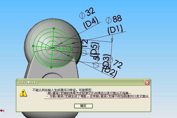

发表于 2009-11-19 15:28:44 | 显示全部楼层 |阅读模式 来自: 中国福建厦门
关于扣合特征的通风口  在创建时候出现下图这个问题   请教是什么意思 谢谢!!!!

 楼主| 发表于 2009-11-20 23:28:31 | 显示全部楼层 来自: 中国福建厦门
奇怪 我那些数值和参数和你都是一样  可是我的就是弄不好  % P5 @9 X" ^3 m' k. @
( D0 b3 O& H/ i+ h( n4 J和原来的一样

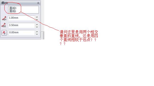

 楼主| 发表于 2009-11-20 23:38:24 | 显示全部楼层 来自: 中国福建厦门
我看了一个实例   0 {" j1 R7 K+ o- C3 J. `
下图中的筋是用四根直线的
: H+ M4 o1 J5 Q3 L2 P
5 H, Y4 d& G: F' f
/ L# I& ]5 r2 w7 P4 a我的是用两个直线,可是我也改成四根的时候后也是不行  也还是和上面一样?0 a8 p" ?/ {8 a! i
3 @2 O9 _+ ^- o2 X怎么都没人遇到过这样的情况么???!
. I2 ~7 J. L- v$ \# K4 J; e1 K: ~% p' |2 T( S
4 z$ l- R3 P8 i& Z: G- \4 W! ?是什么原因啊!!!
  m' S: o% {1 Z/ G  n) r
; q: O- A' x) o* Q, E! a7 b9 B# |[ 本帖最后由 jiba35 于 2009-11-20 23:50 编辑 ]
发表于 2010-7-14 23:05:32 | 显示全部楼层 来自: 中国浙江杭州
你的草图有问题。我刚下载了你的文件,用二楼的方法做也做不出来,草图重新画过就可以了。方法就是这个方法。你草图的面要选择基准平面。
