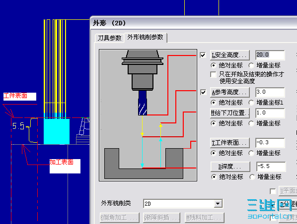

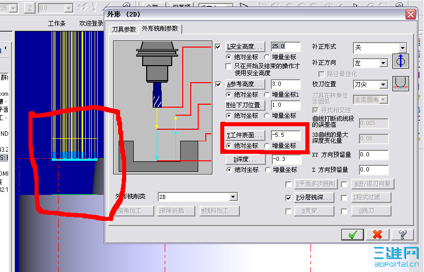

如图,工件表面我设置了-5.5,可是加工的时候,还是从0开始加工,为什么?

你的“工作表面”是-5.5,而“深度”是-0。3,倒过来应该没有问题。% \' w0 n5 e0 D3 y( c

谢谢楼上的请教~但是好像还是不太对哦% L) P2 ^" }6 |7 Q$ Y3 \7 v9 l
" d" |+ o3 x' \, o如果深度改为-5.5的话,要加工的表面依然加工不到,如果改为-5.8,加工表面就可以加工0.3,但是上面5.5深度走的是空刀,很浪费1 ~4 T/ p" E8 [% O4 t, D5 I% @( ^$ i9 d
不知道能不能明白我的意思

“工件表面”:指加工的起始平面,楼主给的是Z-5.5
- k6 k" Y1 V& I% g% o“深度”:    指产品的最终深度,楼主给的是Z-0.3,显是不正确,它在起始平面之上
