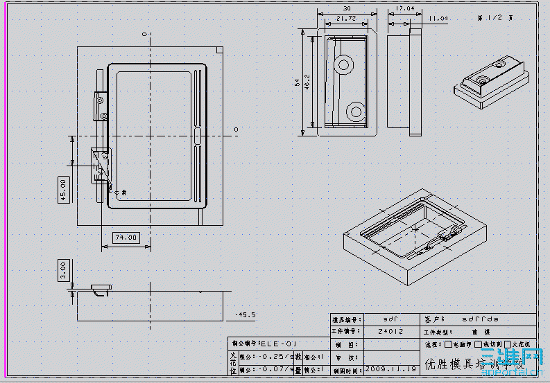

本人在网上下载了进玉外挂用了几个月,其功能差不多会了。感觉不错,可以大大提高工作效率。
. x! A: i, B# y& |但是有两个问题,我始终找不到如何解决。8 S: p, L# i- M6 G
1,用曲面拆的电极不能自动出放电图。
! i. v9 e6 R& P5 b0 K- j3 G2,所出的放电图没有工件(模仁)的尺寸标注。要手动添加。( T& l  W; i" Y- w8 O& L. \

楼主这个外挂是别人改过的,把模仁的尺寸关了,曲面拆的铜公合成实体才行
