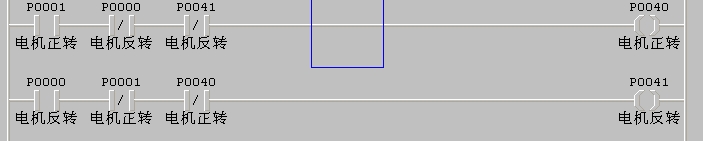

PLC控制的正反转控制中,梯形图中采用双重联锁,外部接触器线圈加联锁,是否在梯形图还加一个定时器进行延时?如果外部不加联锁,可能会导致短路,但外部加联锁后,应该不会短路吧?

楼主多虑了,首先PLC的扫描方式是顺序扫描,所以互锁以后正反转的梯形图输出不会同时得电;第二,电机正反转接触器的切换通过二次回路继电器控制,可以取接触器的辅助触点在继电器回路实现互锁----硬件互锁。

加延时是常识,并不是考虑PLC输出短路,而是要让开正反转接触器断开或闭合时间.1 W) F$ B- P+ O/ J; D
即使你加拉这些互锁,一样可能发生短路,那就是接触器触点粘合,所以在要求很高的设备中,还有很多其他保护手段.

我所指的是如果外部不加联锁的话,由于PLC扫描时间很快,一般几个微秒就可完成扫描,即使在梯形图中加入了双重联锁,接触器外部不加联锁的话的,容易导致两相短路事故的。我想外部加入联锁的话,可能会避免这种情况,但现在很多书中介绍时并没有在外部接线线圈处加入联锁触点,这是很危险的。如果在梯形图中加入延时的话,可以效果会更好的。

在PLC控制的正反转控制电路中,梯形图中采用双重联锁,你考虑的PLC扫描时间很快,怕会因为二个接触器同时动作,而引起主电路短路,这个担心是不必要的,因不管是PLC,还是继电接触控制电路,它的触头都是先断开常闭触点,再接通常开触点的,所以,不会出现常开和常闭触点同时闭合的。外部接触器线圈加联锁,只会使电路更加可靠。

一般来说都要加外部的互锁,利用接触器的开合时间差来确保不会瞬时短路,这是在至今为止验证了的事,不用探讨啦。唯一的可能是当接触器触点烧死的时候会出现这样的情况。

外部必须加连锁,PLC输出触点会粘连,发生误动作., n* o9 g2 }2 N. ^5 \% l
内部必须加延时,PLC动作时间为US级别,接触器是100MS的,反应慢多了

首先PLC控制的正反转控制中,采用双重联锁时,你在程序里加了联锁就不需要再加定时器了,因为就在机器内部而言是不会有短路等问题了。至于外部,则一定加互锁,这是安全问题,主要避免程序过长是人为设计的失误造成短路。同时也起到增加安全系数(冗余量)的作用。总之一般来说内部程序中能加互锁就加互锁,反正触点很多,外部为了安全必须加互锁。

我强烈再加上我的意见:必须加上延时
( z" l# O. P0 ~8 g5 u如图,假设P0是反转信号,那么程序扫描时有上到下,既正转P40先断开,然后反转P41接通,由于是在同一个扫描周期内,也就是说正转断开与反转接通在同一时刻输出,此时问题:9 @* e  d. N7 f
1,如果外面没加上连锁,则会出现短路现象!!!!!!!
( K9 W+ S" ?* r$ A2,如果电机功率大,接触器会发生起弧现象,即使加上连锁,有时也会发生短路现象!!!!!!
5 s8 p% h1 Q* Y- u- \$ B6 X4 S% R3,即使连锁不发生短路,但电机在正转时突然断开然后立即通电反转,电机停机时强大的反向感应电动势还没来的急放掉,又加上电源电动势,再叠加转子反转电动势,势必造成电机烧毁!!!!!!
/ D& v& ?: ~. x. Q" D所以延时必须的加上!!!!!
发表于 2009-11-24 13:36:05 | 显示全部楼层 来自: 中国山东潍坊
图补上,刚才忘记了

一般有经验的设计人员都会在外部在互锁的,这样就从硬件上保证了不会发生短路情况,我的设计习惯是在软件中同时加上互锁设计,这样既简单又可靠,而不是加延时,因为延时时间的确定也是一个问题。

发表于 2009-12-12 13:28:13 | 显示全部楼层 来自: 中国江苏苏州
原帖由 zhongzhengyi 于 2009-11-24 13:34 发表 http://www.3dportal.cn/discuz/images/common/back.gif1 B$ k9 Z) S6 R' v) }3 J
我强烈再加上我的意见:必须加上延时+ Q4 E" B% C1 t/ r! V4 W0 m  Z6 `; i
如图,假设P0是反转信号,那么程序扫描时有上到下,既正转P40先断开,然后反转P41接通,由于是在同一个扫描周期内,也就是说正转断开与反转接通在同一时刻输出,此时问题:4 ?: X. A% E" D/ ]9 a" z' j
1,如果外面 ...
; t, _# ~) M! g$ q/ l$ g5 A, E! E如果对程序设计时考虑安全或避免人为出错的因素的话就加上吧。' w) C7 m7 h. d0 d, G
如果在生产生活中,目前我还没发现有那种应用需要做到电机正转还没1S就反转吧。
) v) Y+ H3 j, D: q7 C8 k' b' `) m在以前小功率老式车床上有用到正转时会反转(车牙时)。实测电流跟启动时差不多,时间也很短。
0 w! f) k! y; n# v不知各位有发现在那些上有类似的应用吗。提出来供后续编程时参考

正如3楼所述,你在plc程序中加了互锁,在接触器上也加了互锁,还是有短路的可能性 只是几率降低了。所以在plc程序中互锁部位加延时是没有必要的; R/ i: w+ K0 \! y& {1 m
另外,你可以在加个机械互锁,如正泰的正反转接触器装置和某些天车的控制箱内都有这种装置。2 l6 D6 G7 R- h
但是,最终还有有故障发生,这是不可避免的
