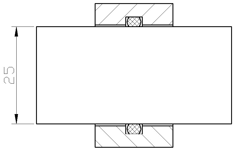

求助 O型圈的选择 急!3 _1 {. k* F% Z& ~# h' K- U+ l
如果活塞杆的直径为25mm,轴向往复运动。
7 E) D- F8 ~1 V. v" o: j1 P
O型圈的内径应该选择直径为多少的?
. k3 G# c2 ]$ S/ q; ?9 p选用线径为3.5mm的O型圈合适吗?
. d2 |: \" @0 n( x另外沟槽的直径和宽度设计成多大比较合适?
& P* r3 D% u6 _7 {提前谢了!

  l0 _1 C1 A' v+ f7 y* m7 |你可以选内径为φ24.7,线径为φ3.55/3.10/2.65的O型圈都可以。再根据线径查沟槽的尺寸及其公差。往复运动用O型圈密封一般只适于低压。
4 A( Z1 w/ n& {- K5 {! g公差:轴为φ25f7,孔为φ25H11。

活塞杆上用这种O型圈的话封不住油的,考虑一下滑环式的密封圈,宝色霞板或者广州宝利特都有,O型圈只能用在静态密封上,用在有相对运动的活塞上是不行的。

简单,使O型圈比轴小0.5—0.6即可

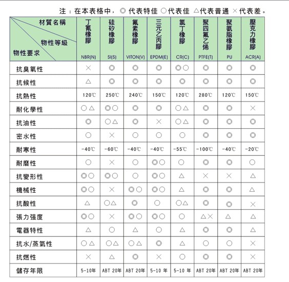

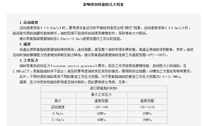

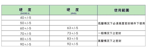

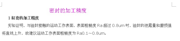

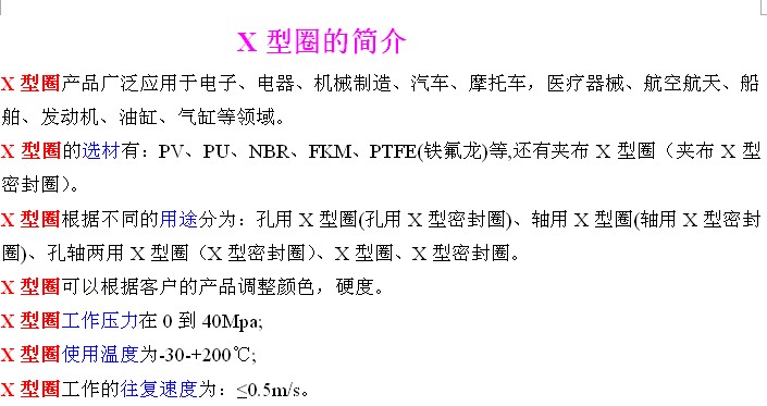

发几个相干的图片看看!!!!!!!!!!11

楼主你的图都是错的吧,密封槽上两条竖线怎么会超过了孔的内径
