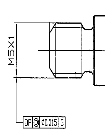

[已答复] 求教图中的DP啥子意思?
发表于 2009-11-19 19:13:33 | 显示全部楼层 |阅读模式 来自: 中国广东深圳
求教图中的DP啥子意思?
发表于 2009-11-19 20:22:03 | 显示全部楼层 来自: 中国江苏常州
揣测一下,可能指螺纹中径或螺纹定心相对于基准G的同轴度。

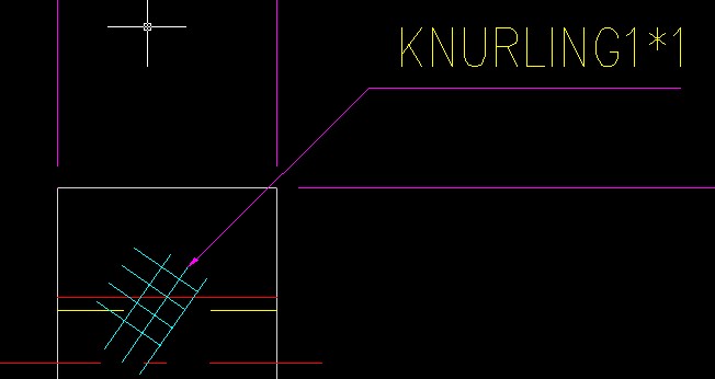

发表于 2009-11-19 20:49:43 | 显示全部楼层 来自: 中国江苏南京
是指滚花的意思

发表于 2009-11-20 10:53:54 | 显示全部楼层 来自: 中国北京
好像是指是对基准G的螺纹的底园的同心度吧。

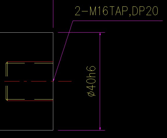

发表于 2009-11-21 09:18:38 | 显示全部楼层 来自: 中国台湾
在我公司里的图,DP 指只的就是深度(对螺母来说), f% E; i( Y3 U. Y* f( s
但是对于阳螺纹,应该用长度来表示较合适
7 s$ K- @9 \5 m/ P# o* s应该要表示的是"PD"螺纹节径最有可能
plc + 2 应助
发表于 2009-11-21 09:41:29 | 显示全部楼层 来自: 中国广东汕头
DP螺纹深度.jpg - ]" u7 ?+ _  Z7 B4 d( ?- `" s
DP螺纹深度:应该是螺纹中经和轴的同轴度(和2#的意思一样
7 k' u* l( P8 e# L3 c1 Y; E0 nTAP是螺纹底孔有效深度或穿孔!1 n2 U# c$ p/ E% e& ]4 }
滚花.jpg 7 F) T- d; e7 h# s
这是滚花的标注。

发表于 2009-11-21 17:30:04 | 显示全部楼层 来自: 中国江苏常州
滚花是不可能了,请楼主说说是哪国图纸,发个全图。
发表于 2009-11-22 07:53:17 | 显示全部楼层 来自: 中国山东临沂
估计应该是要求在整个螺纹段上螺纹中径相对于基准G的同轴度,DP是径节制螺纹中径节的代号,而图中标出的螺纹却是公制的螺纹,莫非是引进图纸时转换得不够彻底造成的?
 楼主| 发表于 2009-11-22 12:27:37 | 显示全部楼层 来自: 中国广东深圳
图纸是从国外进来的,应该从法国或英国过来的,从使用看就是螺纹中心与基准G的同心度要求较高,由于没有确切答案,我想把DP删掉,应该没啥大问题。/ b+ u2 O2 L- U- ~1 I
谢谢各位!
发表于 2009-11-22 12:33:31 | 显示全部楼层 来自: 中国河北石家庄
既然在这里交流,建议请将你的问题清晰的表述出来,你提供的信息越多,你才有可能得到有实际意义的应助。如若不然大家在这里猜测一番,对你问题的解决也于事无补。
发表于 2009-11-22 18:00:19 | 显示全部楼层 来自: 中国江苏常州
看来我的说法不错,不过楼主啊,大家这么热心,起码要发个全图。
