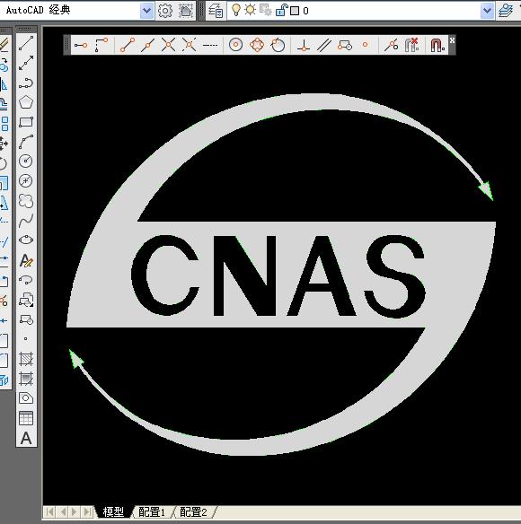

小弟最近用CAD做一个图标,如附件所示。
% k" S" z5 f! B3 r' q# t: n做法如下:5 o+ ^% z' S/ {  T' |6 N/ \" \
     先做图案,内部不填充' y# h+ y0 v, K" I/ W; I6 G
     CAD做字符“CNAS”,发现无法填充.改用SOLIDWORKS做字符,然后生成CAD,拷贝到原图案上.
2 h4 D! M. `, t' u$ Z6 C* n    先填充字符
8 t7 z2 I4 l- R    再填充图案
+ x+ s5 H/ M! P! V因图标较小,打印时字符被完全覆盖.(见附件)
% Q1 f5 E3 K. g' C2 \! _请问各位高手,有何好的方法能作出该图标呢?请大家指教!多谢!

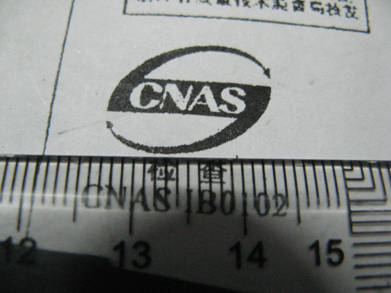

网上找过清晰一点的图片,再描。# S' j# d* G) k% H5 r6 m
是国家认可实验室的标志。
" d8 `; l7 a: z( D& L: t# p哥们,你不会拿来做坏事吧。

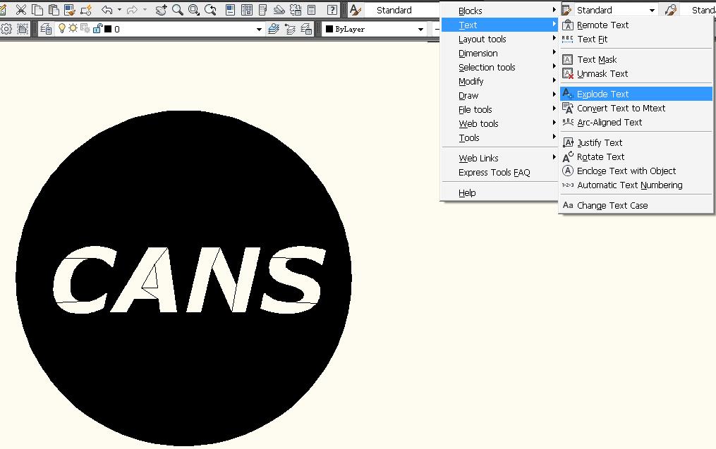

EXPRESS里有个炸开文字的工具,炸开后再填充应该可以达到你要的效果;
