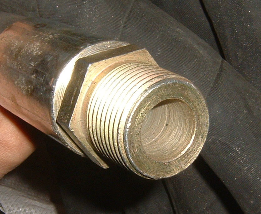

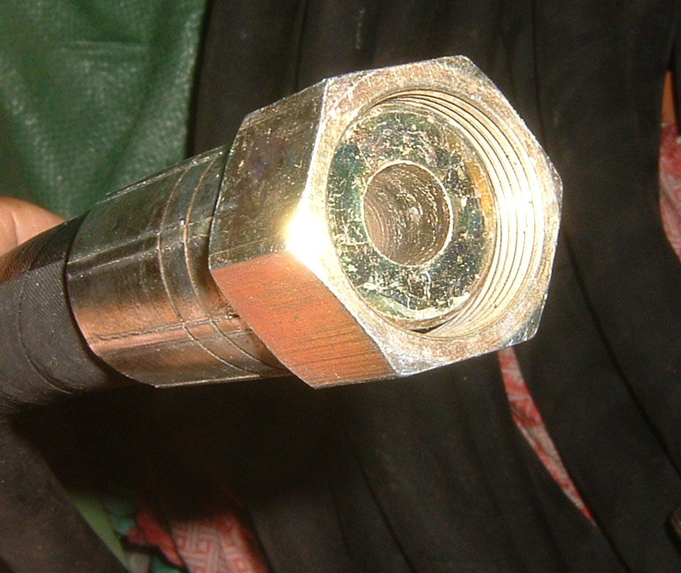

液压软管的平接头,用不用加密封圈?
2 b1 ~3 I6 h9 F0 r- Y6 J- u总觉得不加密封圈,液压油会从螺纹渗漏出来,还有螺帽的背面。

要加,在外螺纹的那头,端面上开槽,加O型圈

这种结构国标中是有密封圈的,实际采购是也有,有时维修时给搞没了。

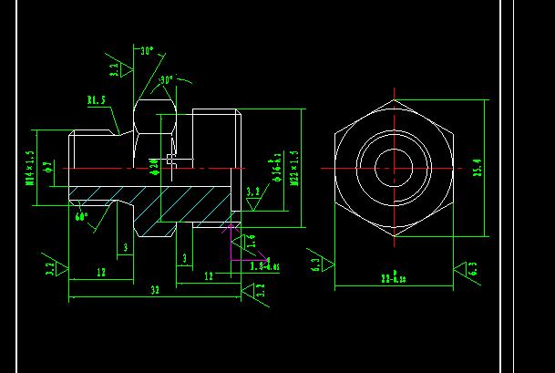

发表于 2009-11-20 08:47:03 | 显示全部楼层 来自: 中国河北保定
螺纹那头应该有凹槽的,用来加O型圈的
  Z4 q3 C. X# x9 f6 e! Q给你传个小图看看
3 [% b! O9 {$ u/ j. L$ d2 z6 W8 A/ t4 J  L" y4 g4 x! G

你这个看着像是锥螺纹,是直接连接油缸的吗?要是的话,就没有O型圈,加生料带就可以了,普通端直通接头才用组合垫密封。

从图片上来看是一定要加的,不加的是圆锥管螺纹,你的是圆柱管螺纹吗!!!所以是定要加的。

楼主发的第一张图为过渡接头,双端直通 不是跟软管接头连接的。应该在端面车凹槽放O型圈,再跟软管接头连接
发表于 2009-11-24 13:53:24 | 显示全部楼层 来自: 中国江苏南通
第一张图怎么看起来怪怪的,应加组合垫

看看这一种吧
$ M$ v  @/ q$ N* x0 G% }  N
" @7 _/ c/ _9 ~3 a+ `" M$ K[ 本帖最后由 heihu1234 于 2009-11-24 17:20 编辑 ]
