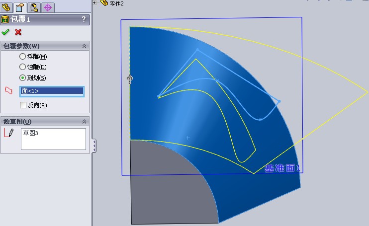

6{34%{ML$W0E49P]X61`ZO5.jpg 7 F/ R$ E! Q( q1 V2 t

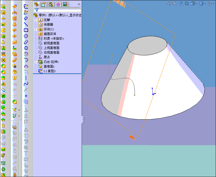

此图的目的:获得草图中的曲线部分(上面联着的两段直线是为了让草图封闭)在锥面上“包覆”后产生的线条。
& f/ _6 z. B# d) V$ g7 K) M) n要求:基准面必须与锥面相切,并且如图中的锥面的一直边要在基准面上。
( A0 R6 V& @- k1 A  图中是我常用的方法,包覆后再在3d草图中提取曲线部分。2 C2 P/ c; h9 m$ L6 u6 H- `6 w. I7 k
请教下高手有没有更为好的方法。我总觉得这样的画法有点累!谢谢!: o& x* j/ f8 w  o( p' g! }. G
; M0 g* m1 H6 r; z/ C[ 本帖最后由 recordtime 于 2009-11-20 11:51 编辑 ]

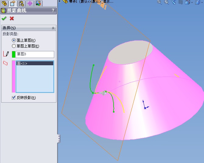

用“投影曲线”投影到面不可以吗?

 楼主| 发表于 2009-11-20 11:38:56 | 显示全部楼层 来自: 中国江苏南京
投影出来的线是和包覆出来的线的尺才是不一样的。

发表于 2009-11-20 13:12:51 | 显示全部楼层 来自: 中国浙江杭州
没有其办法,只能用这个办法
