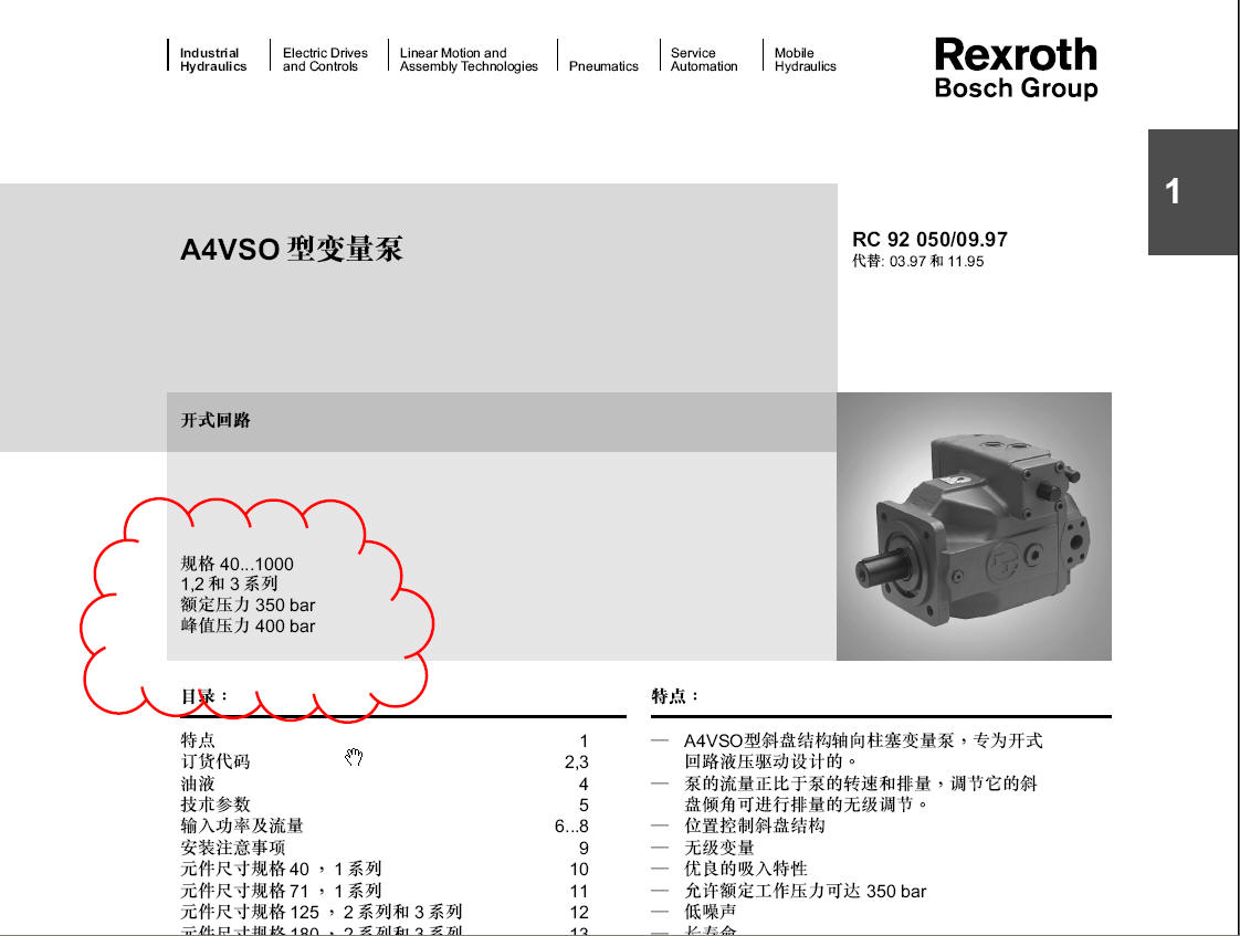

力士乐A4VSO型变量柱塞泵额定压力可以达到35MPa,参见附图。2 M2 m" @2 Y6 ~  l! p

您好,推荐下宁波恒力液压机械制造有限公司 生产的A4VSO系列工业泵,额定工作压力35MPa,排量及变量形式齐全,在冶金,锻造行业得到广泛应用

柱塞泵达到这个压力没有问题;) w( _3 Q: `# K. l- O: s& M
国内的很多厂,都产力士乐系列的泵,都是使用力士乐的一套图纸,只是工艺上有点差距.
* i  G% Y7 T3 }- F: Y2 c: a寿命都还好,主要是使用条件要好.只要现场使用得当,一般5年内是不会损坏的.

7 X! z7 P( X6 @! R1 WRexroth,  额定:350   尖峰:400
: A+ L, t' S9 H; ?; n" TLinde        额定:420  尖峰:5004 s5 p1 \5 |! y$ i& b
Parker     P2  额定:3504 E7 A7 O3 F6 U. u, L
KPM        K3V   额定:320- m7 c( B4 w! W) ]
Eaton    也有% N0 G% V$ `, I6 Y2 a% a
