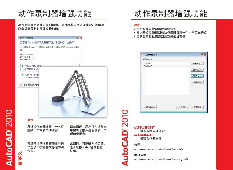

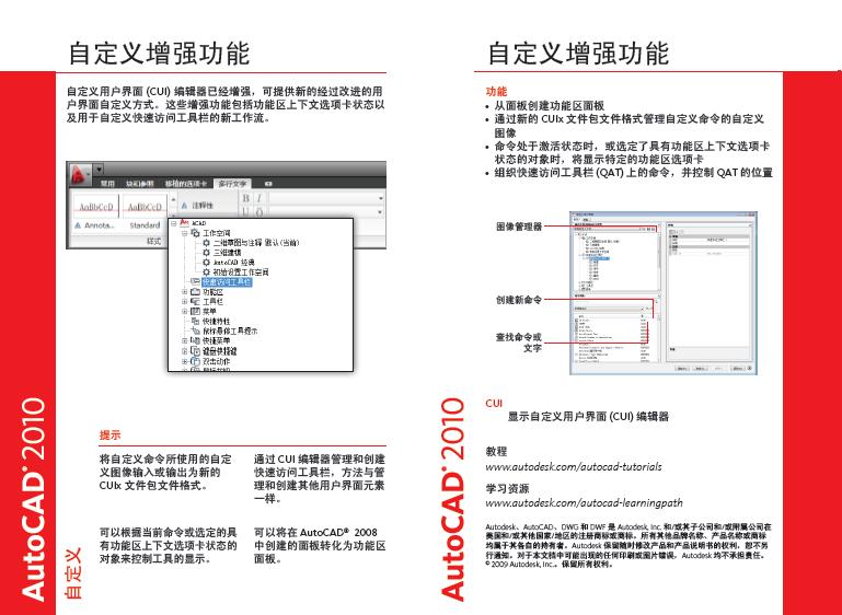

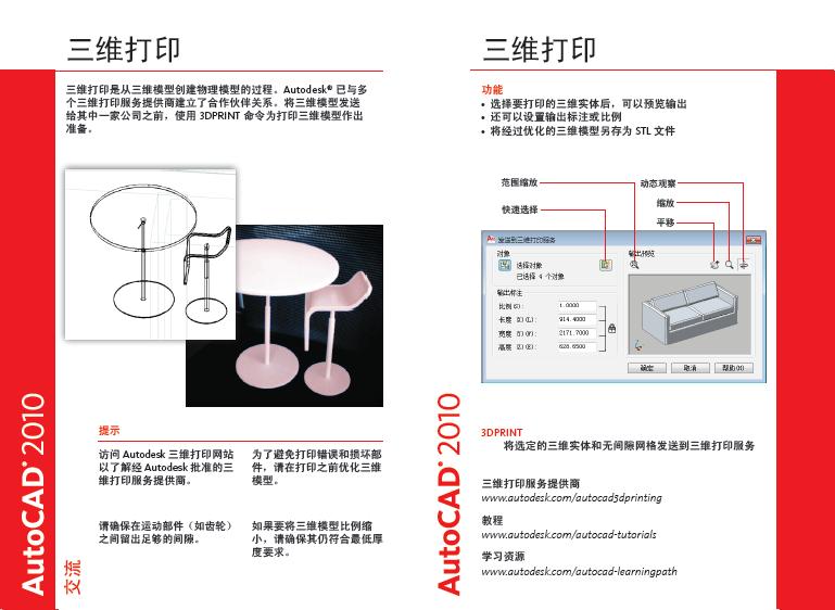

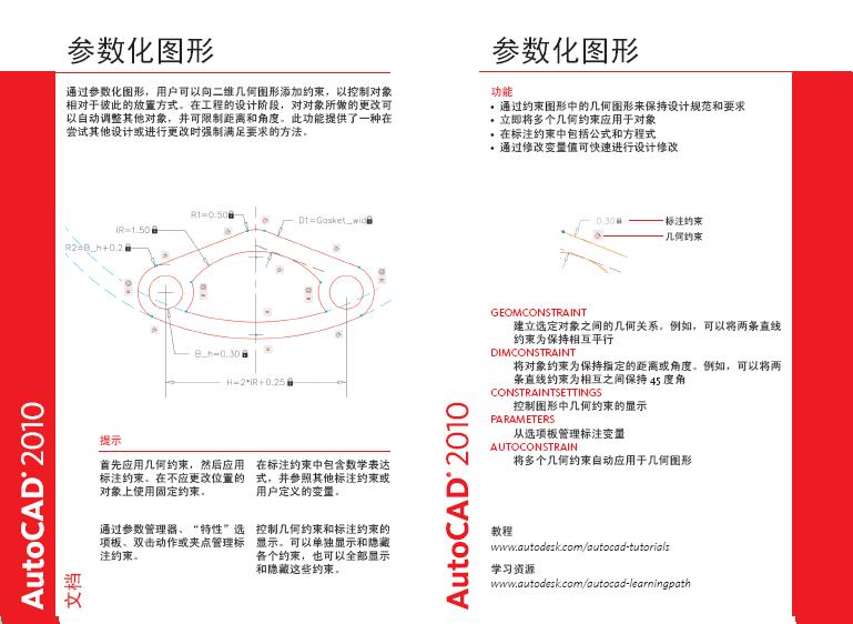

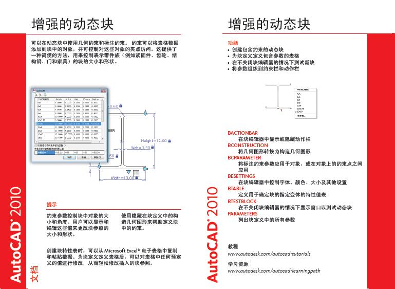

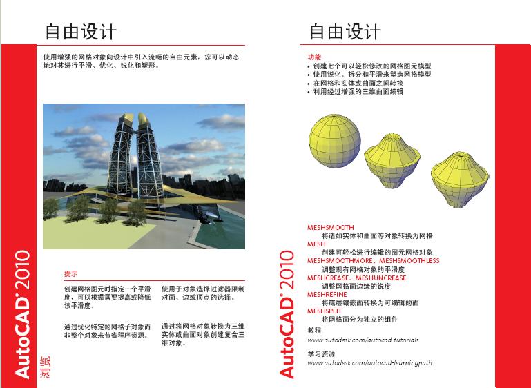

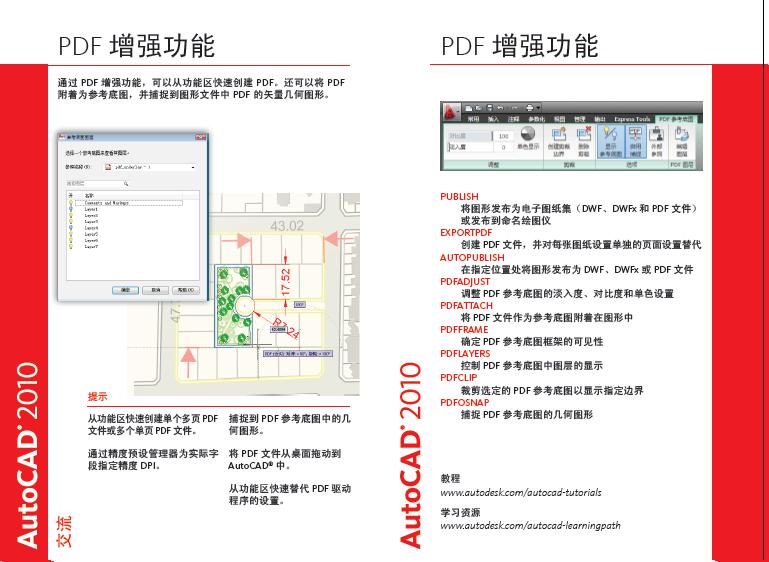

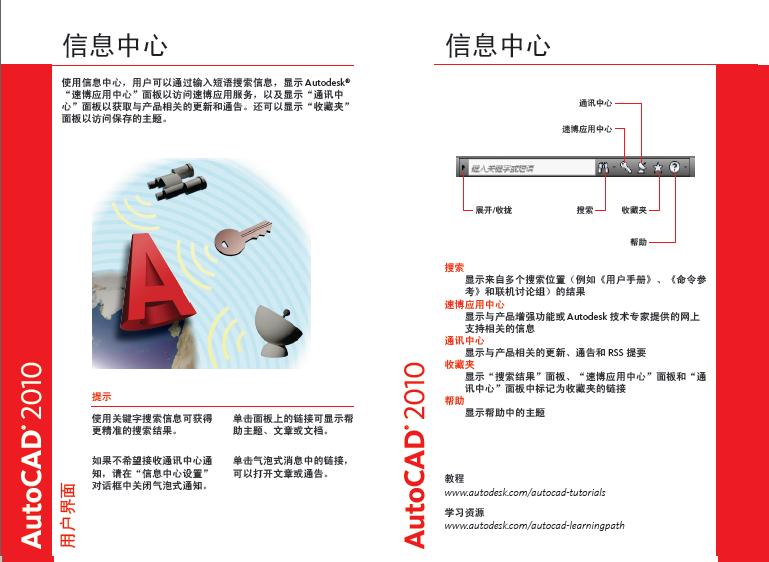

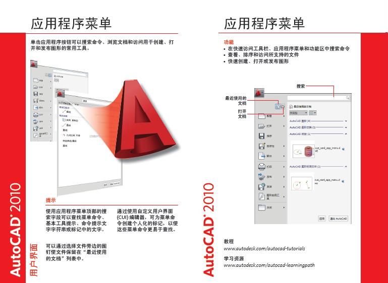

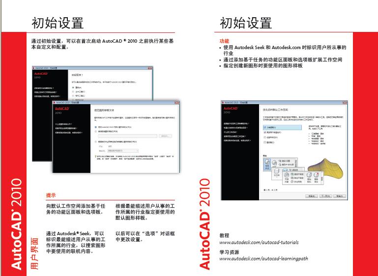

发表于 2009-11-20 15:06:07 | 显示全部楼层 来自: 中国浙江台州
自己看
原帖由 wbq513 于 2009-11-20 14:44 发表 http://www.3dportal.cn/discuz/images/common/back.gif
: ?' s' ^4 \6 S. c下载后安装了,一直未使用只知道与09版本一样对话框,使用不方便(个人感觉)。
) g! L. H' `: Q! G. V5 M! v一直在用08版本+PCCAD2008,方便熟练!
7 t/ L4 c1 W2 \5 e9 W! G我截下图。你自己参考下。可能不全面。

回复 3# 6855299 的帖子
打开看了,请教从哪进入设置哟!!!
, V7 M$ C8 T9 O- h" _* c$ X5 k再说得详细点啦!!!
