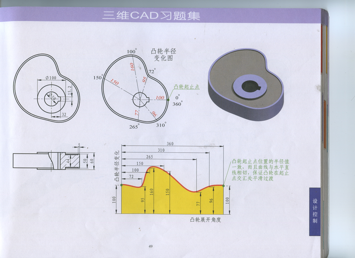

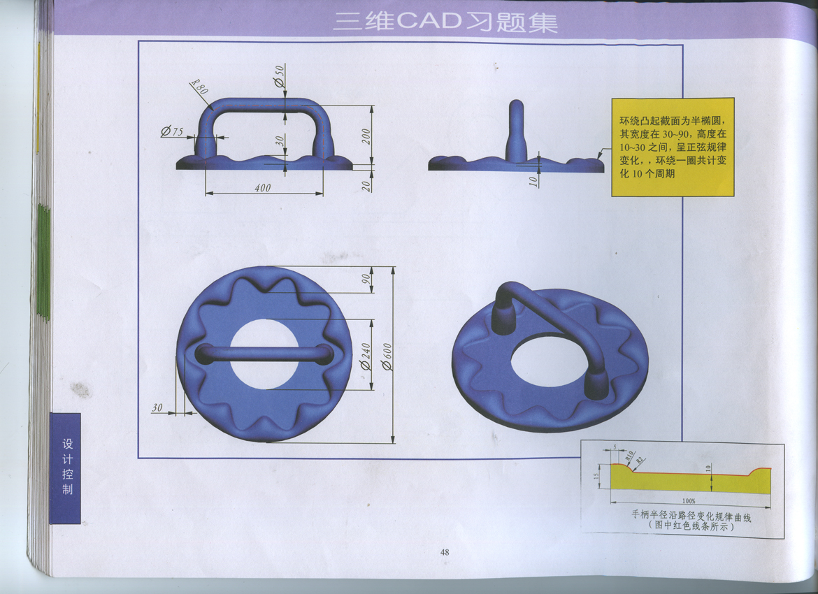

[求助] 三维CAD习题(大家帮忙一下)
发表于 2009-11-20 14:44:48 | 显示全部楼层 |阅读模式 来自: 中国江苏扬州
大家做的要详细一点啊,照顾一下我们这些初学者

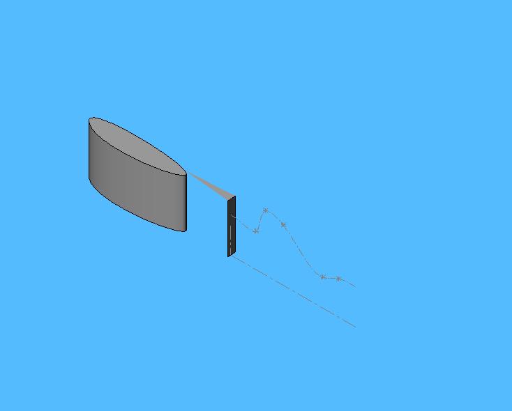

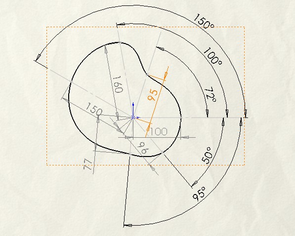

发表于 2009-11-20 17:21:45 | 显示全部楼层 来自: 中国浙江湖州

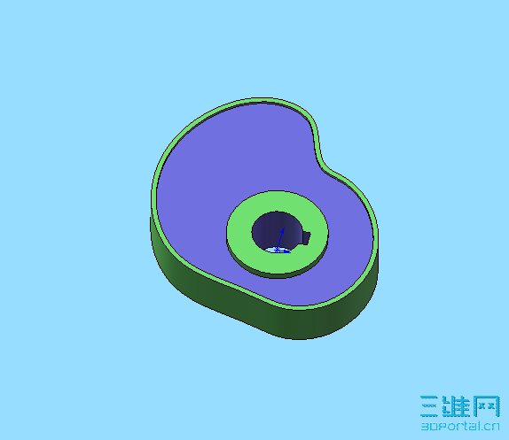

既然第一题有人做了,那我就做下第二题了,只做了凸轮外形,其他的相信大家都知道怎么做,我是个很懒的人,方法好像有点复杂,呵呵。08版的: N: H+ a4 W# L$ A9 o' T
. J& [6 x4 ?6 J) _% C
[ 本帖最后由 chif0360 于 2009-11-20 17:23 编辑 ]

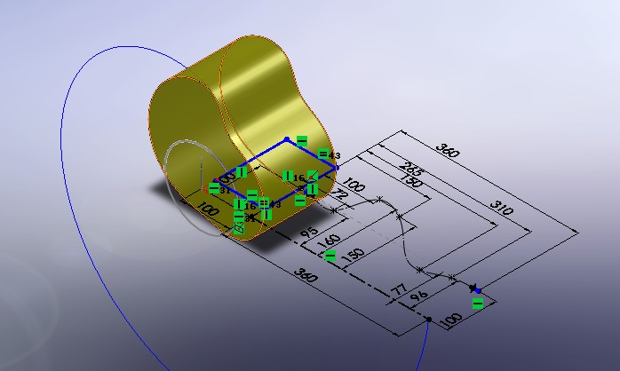

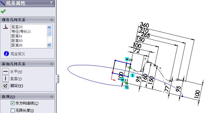

 楼主| 发表于 2009-11-22 17:51:32 | 显示全部楼层 来自: 中国江苏扬州
原帖由 chif0360 于 2009-11-20 17:21 发表 http://www.3dportal.cn/discuz/images/common/back.gif
8 V- Q$ r9 W6 O% O6 O% j5 N" a既然第一题有人做了,那我就做下第二题了,只做了凸轮外形,其他的相信大家都知道怎么做,我是个很懒的人,方法好像有点复杂,呵呵。08版的
2 v, f- u1 }" Q* v6 \# h; a: p4 F+ f6 m( e! W
5 p: J  T/ ~7 \0 K- u" S) Z
0 S# E! Y: n+ c# j% ?# Q; {- r
大侠看看我的草图错在那里,草图的原理是什么
. Q, g7 P$ v! w7 z% a% }1 q# [6 x: F* ^& a& ?5 _& y
[ 本帖最后由 liu1988 于 2009-11-22 18:07 编辑 ]

发表于 2009-11-22 19:37:27 | 显示全部楼层 来自: 中国上海
原帖由 liu1988 于 2009-11-22 17:51 发表 http://www.3dportal.cn/discuz/images/common/back.gif
# x) Y1 [  y9 H, N大侠看看我的草图错在那里,草图的原理是什么
0 Z* v0 l/ |$ \  a) e1 K/ u; r& Z$ _2 G

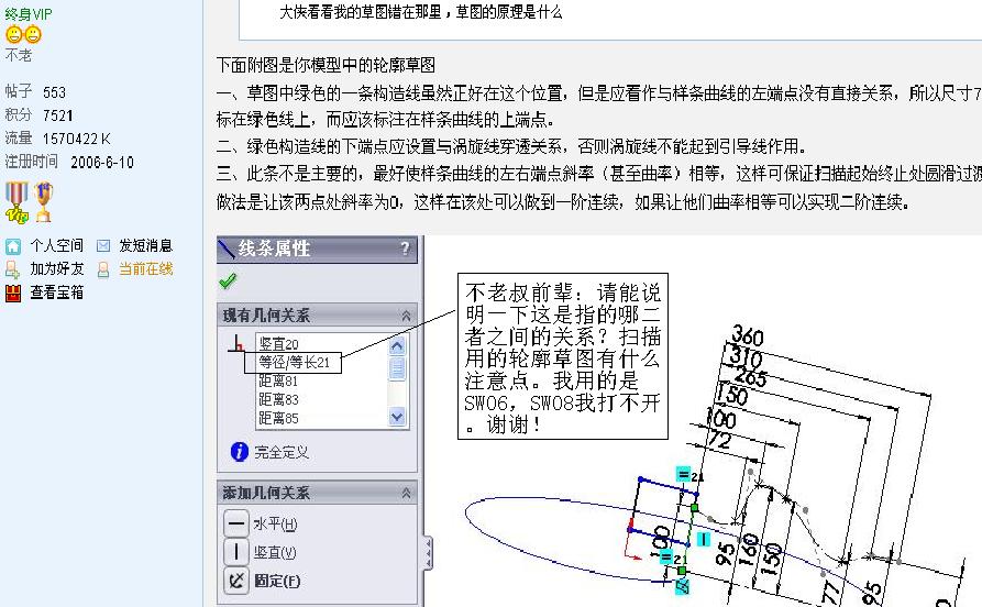

下面附图是你模型中的轮廓草图
8 R% ?0 r2 p3 w3 M一、草图中绿色的一条构造线虽然正好在这个位置,但是应看作与样条曲线的左端点没有直接关系,所以尺寸72-360不应标在绿色线上,而应该标注在样条曲线的上端点。
0 T5 c7 G' u) X5 g2 X$ E! e二、绿色构造线的下端点应设置与涡旋线穿透关系,否则涡旋线不能起到引导线作用。
0 B" K- L9 M( I  L6 P7 {三、此条不是主要的,最好使样条曲线的左右端点斜率(甚至曲率)相等,这样可保证扫描起始终止处圆滑过渡。楼主的做法是让该两点处斜率为0,这样在该处可以做到一阶连续,如果让他们曲率相等可以实现二阶连续。
( w0 l  J1 ~7 x* c7 T8 F/ Q, c' F( a; ~0 w

发表于 2009-11-22 19:56:47 | 显示全部楼层 来自: 中国浙江湖州
我的PART等所有草图全部约束完再去理解确实有点搞不清眉目,有不老叔为楼主做解答更好不过了,这道题我做的时候想法本来就来源于不老叔的扫描之挪移心法,具体想法和思路大家可参照此贴1 P# |' Y/ y% ~
http://bbs.icax.cn/viewthread.ph ... p%3Bfilter%3Ddigest
  U& O: t/ B/ o7 ~# {- y2 O. A不知道论坛允许外链么,(*^__^*) 嘻嘻……

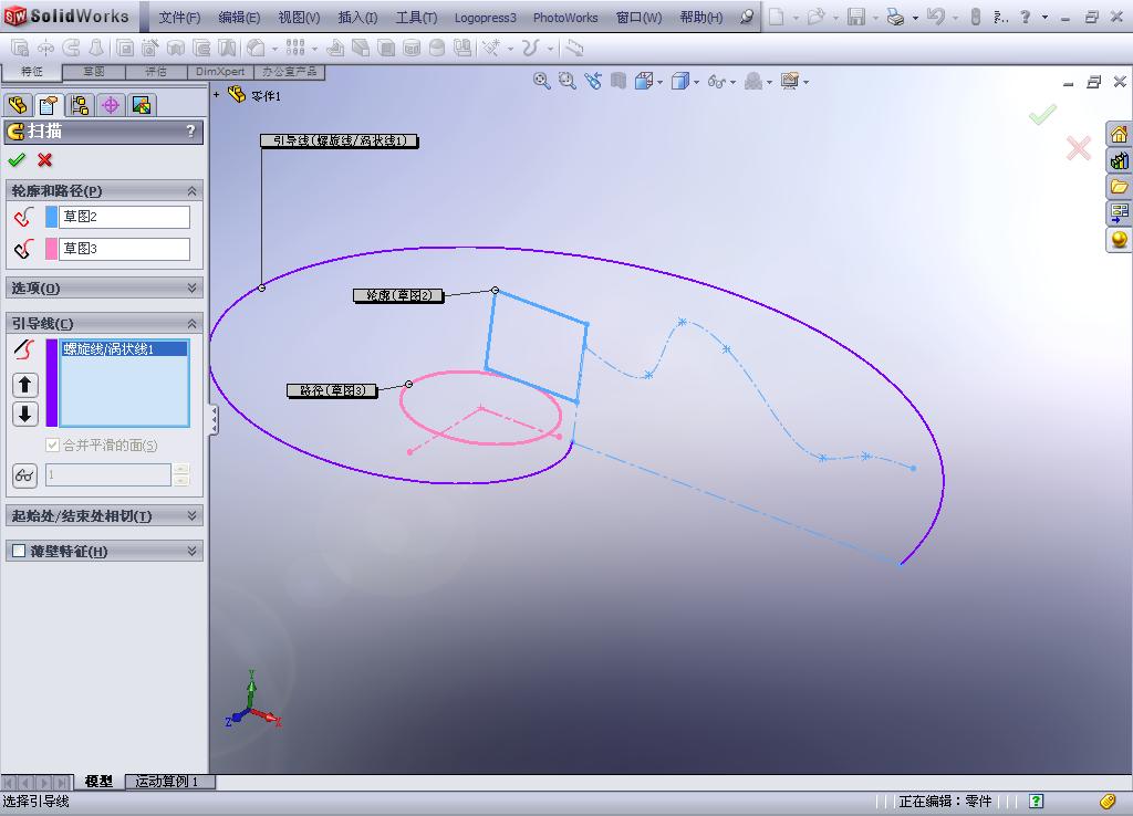

 楼主| 发表于 2009-11-24 18:59:32 | 显示全部楼层 来自: 中国江苏扬州
[quote]原帖由 w_hs1 于 2009-11-22 19:37 发表 http://www.3dportal.cn/discuz/images/common/back.gif
1 y  l' K/ ~7 \& ~. a0 z- E
) v3 v8 l' y0 i4 p  i& z5 A3 Y+ X. e* s1 b% D
下面附图是你模型中的轮廓草图
% U- |! v2 [2 u  h一、草图中绿色的一条构造线虽然正好在这个位置,但是应看作与样条曲线的左端点没有直接关系,所以尺寸72-360不应标在绿色线上,而应该标注在样条曲线的上端点。* ^: {& `" ], \+ W0 S+ j& K
二、绿色构造线 ...
0 K6 J5 i' |1 x% m' n: h$ i( Q
3 e! B7 U3 o% q* o4 j( a" \( t
大侠我按你的指点的又画了一遍,满足了第一、二点要求。但还是扫描不出来。出错提示:扫描路径切线变化太快,无法生成中间的草图。请问这是怎么回事。另外我看了”不老“扫描,原理似乎懂了一些。附上出错的源文件,在一次麻烦大侠看一下。- n2 t; d0 N+ R2 B! a

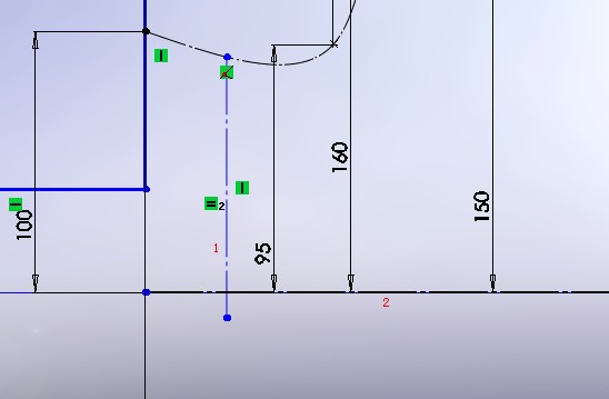

发表于 2009-11-24 21:02:42 | 显示全部楼层 来自: 中国浙江湖州
看了下LZ的草图发现有两个问题。" s- B% ?8 P: l0 ~& |' ?+ y" }
1.去除直线1与涡状线的穿透关系后,发现直线1下端未约束,下端应于直线2重合,或与原点水平。
. L" v" i6 p+ A  q  W. J6 i2.涡状线改为逆时针,这个不好解释,可能与扫描路径的默认朝向有关
发表于 2009-11-24 23:27:26 | 显示全部楼层 来自: 中国上海
楼主的图看了一下,只要将螺旋线旋向改一下就可以了
, A0 t4 v- |7 z# E9 |/ Z- W/ x穿透点不必与基准线重合或与原点水平,因为与螺旋线穿透本身就包含了该点的水平约束。$ [) }. t" v2 m) e* b: q0 q% v3 }
在此题中问题不大,但是通常带引导线的扫描最好轮廓草图能完全定义,欠定义在许多情况下容易出错。

发表于 2009-11-25 11:02:06 | 显示全部楼层 来自: 中国上海
答19楼8 s* g# ]) U" s
绿色构造线与矩形的宽度等长。4 l8 `1 Y6 `  \# {2 s

发表于 2009-11-25 12:50:49 | 显示全部楼层 来自: 中国江苏泰州
不老叔前辈:能帮我指点一下,我错在什么地方!谢谢!(见附件)

 楼主| 发表于 2009-11-26 18:22:11 | 显示全部楼层 来自: 中国江苏扬州
' z. Y) ~2 C' ~* k$ D问题已解决6 q- y9 A6 V* e0 J6 H
这是我做的凸轮视频,希望对新手有用 sw069 |8 ?/ i! b' x" i2 F! @; k
