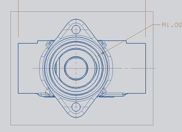

如图,如果启用广顺边模型变得不完全,或者变得曲线过多,如何能让图看起来简介,而又完整呢?
& B' A4 ^% m  i$ }即倒角不要显示,但是线必须完整连续

只能采用右键快捷--视图相关性编辑,可以去除你不想显示的线条

那里应该属于“铸造线”,NX好像没有“铸造线”的功能。

光顺后,自己手工添加线条

将“光顺边”关掉就不显示倒角了。

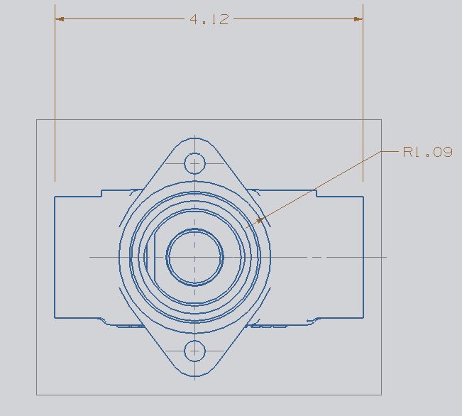

看图,不显示倒角后许多链接线也不见了
发表于 2009-12-16 20:34:10 | 显示全部楼层 来自: 中国河北沧州
不见线就是“光顺”边,从投影原理上说那线是没有的,但制图上应该有个“铸造线”或是“过渡线”什么的,但NX好像没有这个功能,只得手工添加了。
