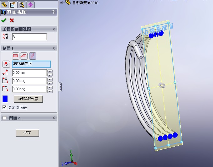

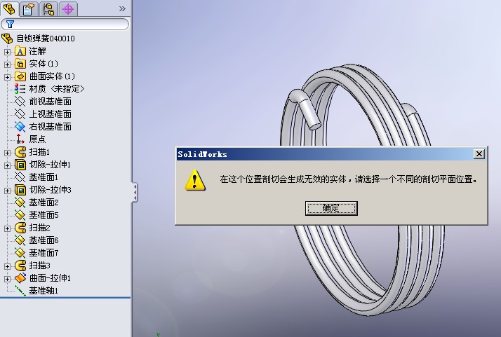

在这个位置剖切会生成无效的实体,请选择一个不同的剖切平面位置。2 r& Y7 P0 Y% I$ A$ D3 k

这是什么原因呢?观察弹簧截面的时候经常出现这个,不知道如何解决
* \% b. E0 F! v# L. l6 D( z
/ g' L" M# d! ^虽然可以换一个平面来观察,但是在装配体中为了观察彼此之间的位置关系,不得不选择中间剖切,这时又会出现同样的问题

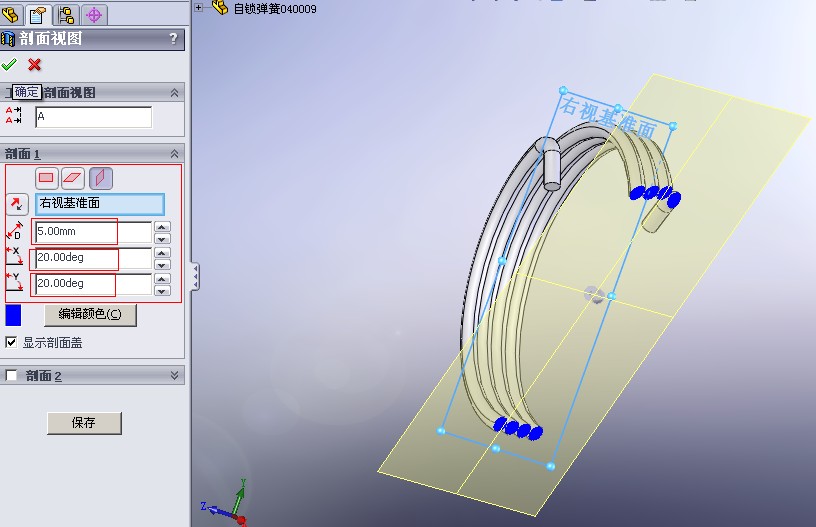

我有时也遇到类似情况,你可以这样来避免,使理论上圈与圈不接触,比如间隔0.001或更小即可解决。
发表于 2010-9-2 16:54:04 | 显示全部楼层 来自: 中国浙江温州
主要的原因还是因为零壁厚问题,举个例子,比如一块板上装一个螺丝,如果剖切面刚好和螺丝的圆柱面相切,那就无法剖开了,所以要保证剖切面不和其他面相切

零件薄壁问题真的很麻烦,有时候为了不出现这个问题我一般都是缩小0.001的尺寸,我想LZ的这个问题也可以这样来解决
