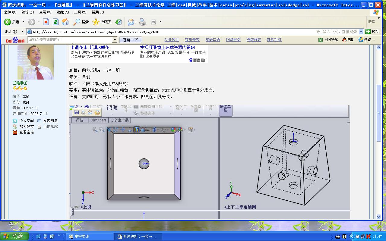

这是出题区的一道题,说SW可以二步做出来,我无论如何也要五步,谁能两步做出来,教教我。图下边发

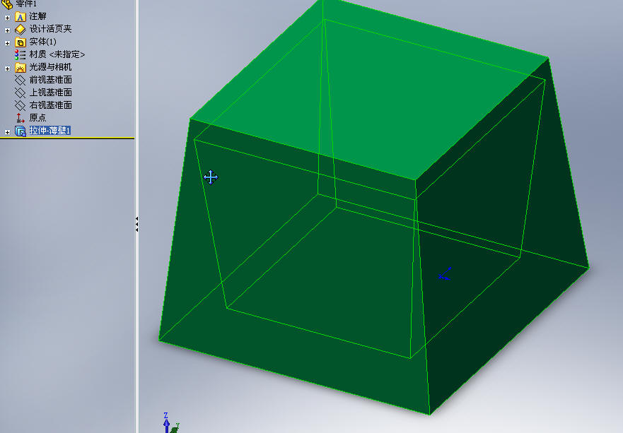

发表于 2009-11-20 21:28:15 | 显示全部楼层 来自: 中国江苏无锡
出来了 第一步拉伸带拔模角度 同时选择带内腔+ R% H  S# b- Z/ v5 G/ K
见附件

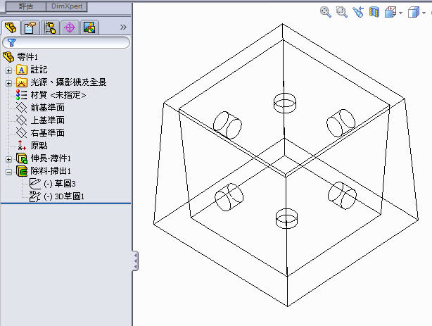

发表于 2009-11-20 21:29:26 | 显示全部楼层 来自: 中国江苏无锡
第二步扫描切除就行了~

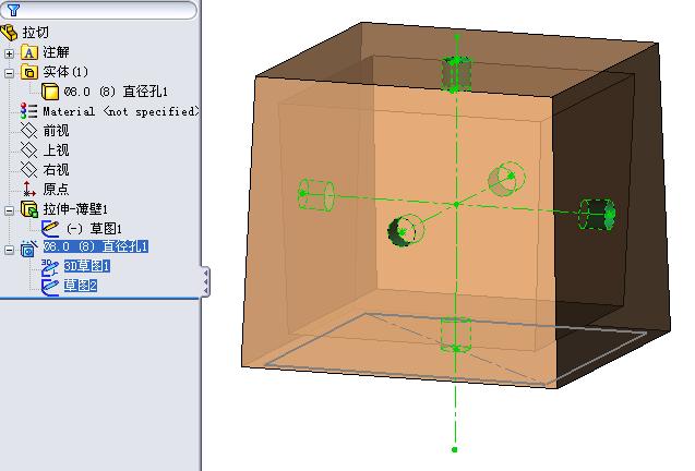

发表于 2009-11-21 21:45:02 | 显示全部楼层 来自: 中国上海
第二步也可以用孔特征,应该更方便一些。3 d. A$ s. a$ S. ~
