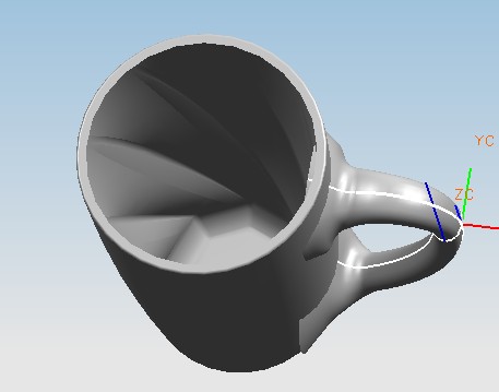

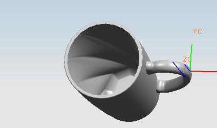

在用UG5.0做杯子把手时,为什么扫略出的把手会在与杯子相接端向两边变形啊,而4.0却不会,求教下应该怎么扫略,还是版本的问题?以下把手时用同样的方法做的,为什么差距这么大啊) q" k* n+ a9 W( D, {* L  A

 楼主| 发表于 2009-11-20 19:23:14 | 显示全部楼层 来自: 中国江苏南通
我知道这问题可能有点傻,谁能教教我啊

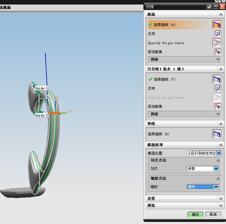

发表于 2009-12-7 16:17:35 | 显示全部楼层 来自: 中国山东济南
是不是想要这样一个效果,只需将比例缩放的“均匀"改为"横向”就可以了
