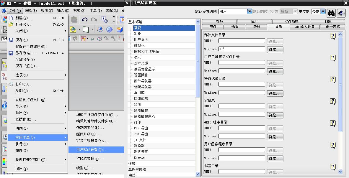

新建模型时,在欢迎介面如何定自义UG7.0的默认保荐路径,在UG中默认保荐路径为X:.....UG7/......./UGⅡ/

试试
试试,不知道是不是你说的。

发表于 2009-11-21 19:58:38 | 显示全部楼层 来自: 中国广东佛山
二楼的是正确答案,谢谢了
发表于 2009-11-21 20:00:33 | 显示全部楼层 来自: 中国广东佛山
也可以在桌面快捷方式上右键----设置起始位置,这也是个方法
