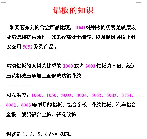

发表于 2009-11-23 14:00:13 | 显示全部楼层 来自: 中国江苏常州
有个图片的!!!!!!!!!!!!!!!!
