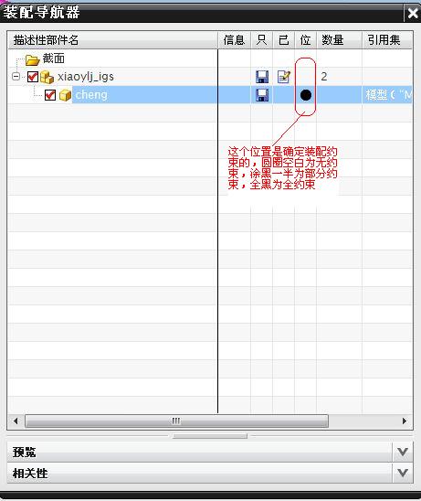

小弟用的是UG6.0的,做装配时添加约束,不知道有没有办法能否显示约束是否完全。请高人指点一下,小弟期待中…………

)17*(

这个问题论坛上曾多次提及,请先搜索。
