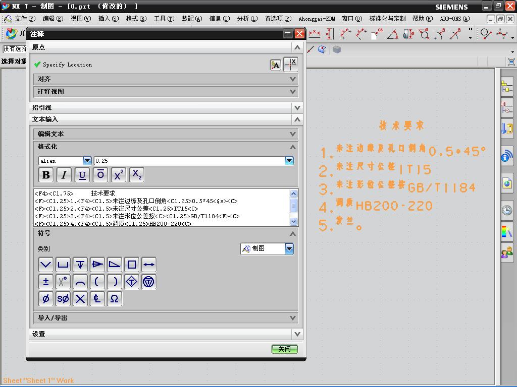

% }0 t: ^8 @6 M7.0已使用一段时间,功能上较6.0.4.3没有改进,6.0.4.3存在的问题依然存在,目前唯一多出的问题是制图中文字字体的显示问题,同版本同口径7.0的制图文件,当在不同的文件之间拷贝文本注释时,会显示不同的字型,尽管控制字符(F3或F4或F5....F11)一样,这样对每个文件必须重新修改控制字符,这在以前的6.0.4.3是没有的。

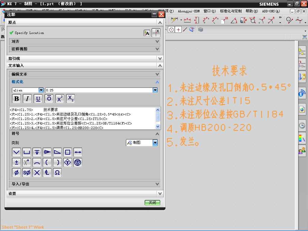

: I% D' I: j- d5 ~图2中零件的注释是图1中零件的注释拷贝过去的,自行控制符也一样,可以看一下显示的字体不一样。
发表于 2009-11-21 21:27:45 | 显示全部楼层 来自: 中国河北沧州
控制符不同是模板文件不同的缘故,替换成之前版本的模板就行了。
