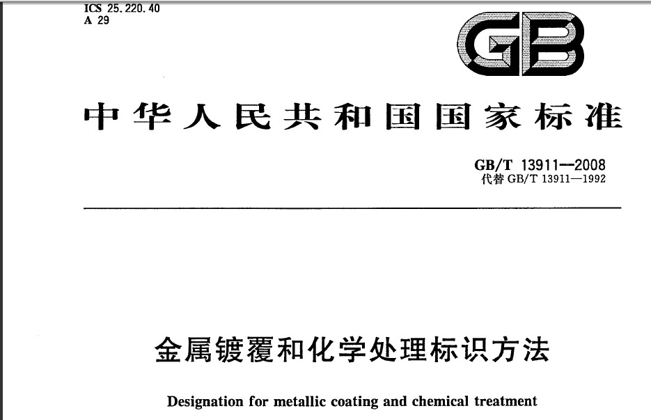

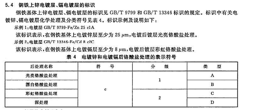

DZn7DB是按照老标准GB 1237-76《金属镀层和化学处理表示》中规定的标记方法,后面的D是表示“钝化”,B表示“白色”。该标准已被新标准GB/T 13911-1992 《金属镀覆和化学处理表示方法》(现行版本为GB/T 13911-2008《金属镀覆和化学处理标识方法》)代替。2 K0 F- M$ E% j
2 }& H- |/ u8 S; i注:新老标准的标记方法是完全不同的。

7 g7 m- a$ K- k/ F4 e& C谢谢5楼的回答,终于知道具体的出处了,但不知这个标准哪里有下载的
发表于 2010-1-5 16:24:59 | 显示全部楼层 来自: 中国江苏常州
本帖最后由 eastlakewater 于 2010-1-5 16:31 编辑 + y" w* j0 o+ ~8 w. y/ S9 X
6 _, z, ?  ]4 C& d: m* L1 l# g$ ?: |/ ?
http://www.3dportal.cn/discuz/viewthread.php?tid=637110&highlight=13911! J0 \( E% g9 N& \9 g6 p
---------------******************------------7 @. Y* L- h6 J8 v, T0 `, d
http://www.3dportal.cn/discuz/viewthread.php?tid=428553&highlight=%BD%F0%CA%F4%B6%C6%B2%E3
