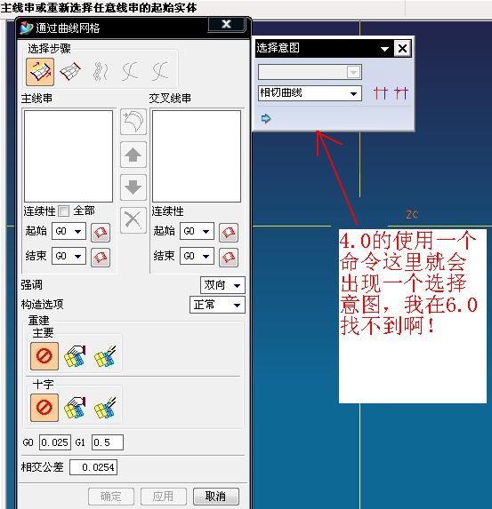

如下图,知道的大大能说一下吗?' @3 _2 G) I5 s) s2 Y% i

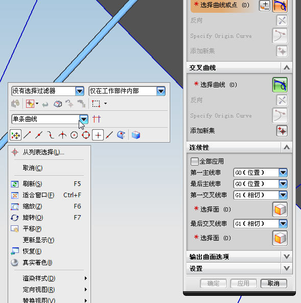

激活命令后,在选线时,鼠标右键单击,就会出现你想要的选项如图
beyond2009 + 2 应助
 楼主| 发表于 2009-11-21 19:41:28 | 显示全部楼层 来自: 中国广东东莞

发表于 2009-11-21 19:52:05 | 显示全部楼层 来自: 中国广东佛山
在信息栏上面下位菜单上有的
