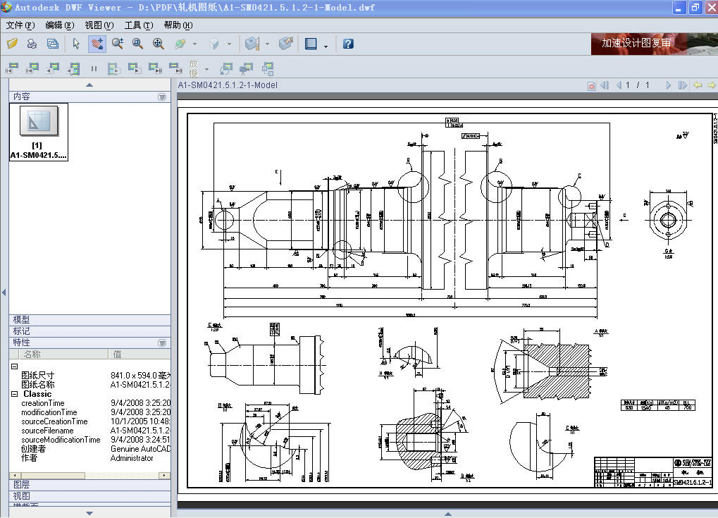

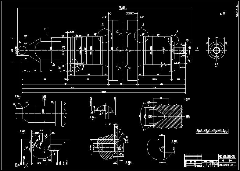

DWF格式的AutoCAD图纸,导入为DWG格式:
/ @' I1 z2 J4 d+ ~: [; A! k$ w1、安装DWFIN,选默认路径;
- c6 p% S. A, b3 T% r7 l$ r, F2、运行CAD2000,在工具栏中选“加载应用程序”,到ICADWFIN的安装目录下,将Icdwfin.arx加载;
$ q; U) S- M. _- D9 D% u7 k0 V9 v3、命令:DWFIN;# R! v# A" h5 E& ]( W+ A
4、在文件菜单下运行(打开DWF),就可以导入DWF文件了。2 d! z1 F% T+ l
. ]$ C: i. }( P" G3 d Snap2.jpg
