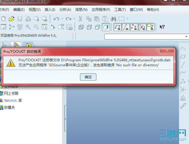

装了那个杭州辛迪的标准件库,结果是5.0的不支持
; B; m" T$ }: _3 }8 X% x怎么把它给删了,程序删除里没有的找不着4 P0 B9 h( _( h" v7 j

发表于 2009-11-21 19:40:32 | 显示全部楼层 来自: 中国四川成都
直接进入PROTK。DAT文件把关于零件库的启动项删除就行了

 楼主| 发表于 2009-11-23 10:15:16 | 显示全部楼层 来自: 中国江苏泰州
回复 2# gwangdibing 的帖子
谢谢了,搞好了,那玩意真是烦死了
