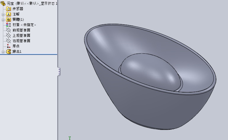

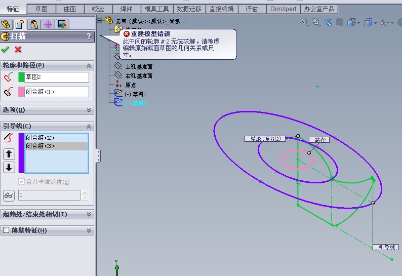

扫描不成功,请求高人出手相助,看看问题出在哪里??????" A2 j( ?( ?6 @! v4 e: A, ~- A: q* z; v; G
先谢过了。。。。。。

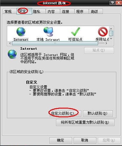

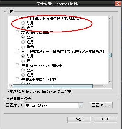

3 K2 k0 }( @9 s6 W0 s' y# m% ?方法操作:IE菜单—工具-Internet选项-安全-选中“Internet”图标-下方点击“自定义级别”-其他-“将文件上载到服务器时包含本地目录路径”-选中“启用”-确定

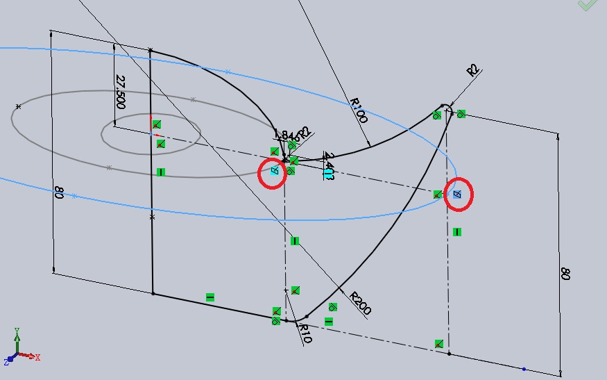

樓主似乎沒對掃描弄懂  要有穿透關係1 C% O: S2 o4 G/ [! l4 W
草圖中也不應該與引http://1導線有關的草圖約束 限制成固定http://1
