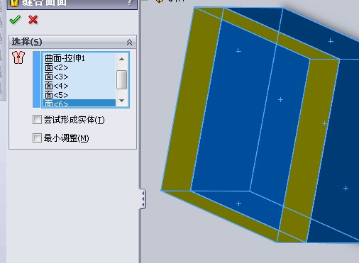

各位大师你们好,小弟发现个小秘密,就是各种特征生成的实体在删除一个面后变成曲面缝合后的实体,这有助于模具型腔的曲面切除和压凹特征操作。: @' U) g% N5 [) U; @

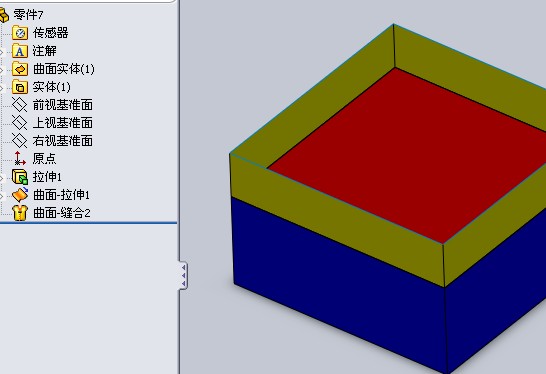

         但是,在与实体曲面缝合是有几个问题,如图哦所示,蓝色实体是50X50X10的拉伸实体,上底面单独定义为红色,黄色是曲面拉伸。

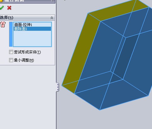

  v) \8 ^, s/ {7 Q' t( e" p+ u6 Y        1.在黄色曲面与红色面缝合时,可以缝合。: T0 Q! C2 u; K% K, C- Y' z" z& c
        2.黄色曲面拉伸和拉伸实体的六面缝合无法缝合。
0 s/ ^+ |+ X) u; E+ c& L7 t6 ^        3.在拉伸实体下底面后变成缝合后的曲面实体,仍然与曲面拉伸无法缝合。

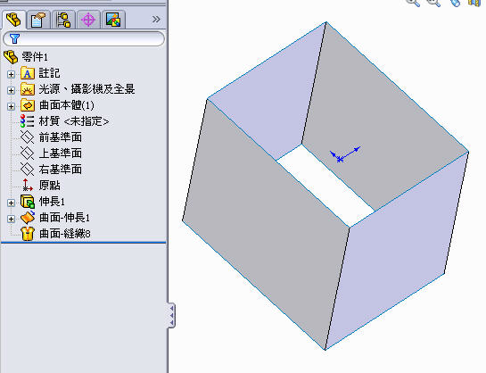

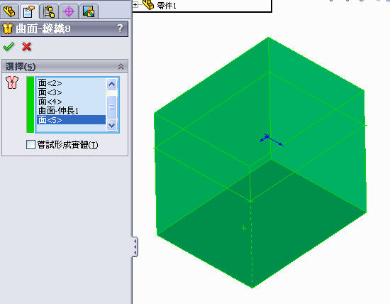

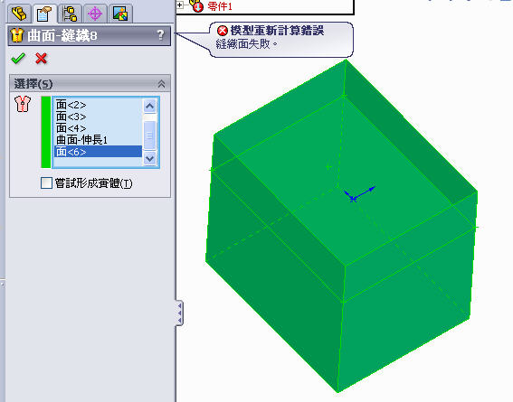

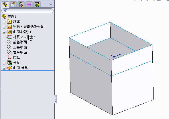

問題在於同一平面的兩個面縫合后會成一個面.
+ `/ D, v6 A$ J; G$ @/ b7 _4個拉伸的面與實体4個面縫合後已成為4個加長的面,想要在這4個面的腰中間縫合一個面是不可能的,注定縫合失敗.
' |+ {  B5 O2 V" v, \5 {0 e所以你的第 2.3個作法不會成功.' Z6 i( A" ^- \
* _6 T) Q- {8 b2 g5 E9 ^( n% w
實体加拉伸面8 Q/ ~) c2 M) R7 r7 r* b- G+ |
; Z' G# t6 k9 N3 v
" W4 v9 ]; B% g拉伸面與實体4個面縫合會變成下圖
" t/ q  {$ x% [. [/ J fon2.jpg
8 c, r& h6 B8 Z+ C7 F# g( V2 E* I
隱藏實体可見縫合後便個加長的面,只能在端面縫合面而不能再腰處加一面,因為沒有邊可相縫.5 w, K" r1 n4 V5 a
fon3.jpg . g2 }! j5 G( x# X
% g7 T6 O0 R: W0 Y$ t

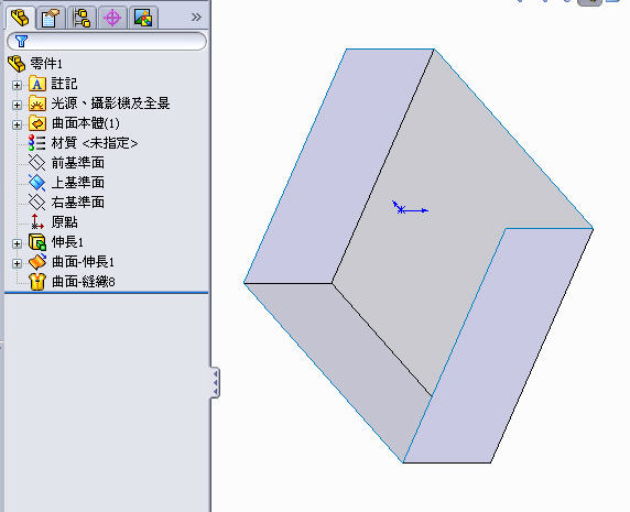

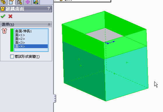

加端面可" b' a/ {2 I. v& n. F2 d6 C
) L& E1 A0 d, P. f' q7 }1 x# h  I1 [. u$ V; r3 ~) f
加端面剖視
+ K2 |& x; ^1 l7 ` fon5.jpg - E; [: D! {5 P) \( }5 y2 O
# Z2 F8 P7 y. r, b
選実体的上面造成4個面的腰加一個面無法縫合.. d+ m! G4 B9 x# `
fon6.jpg 4 V. g  B- T4 b; ]+ Q" S, X! f
所以這不是秘密,而是公開的事実.: q7 i: |! `  A  u8 A

觉得你应该删掉的不是实体的顶面,而是实体的底面,这样就可缝合所有的面。

9 ^0 H7 c0 l# G* J0 b- L呵呵,底面试过,是可以的,正因为上面不好缝合才请大师回答的啊,谢谢各位!
