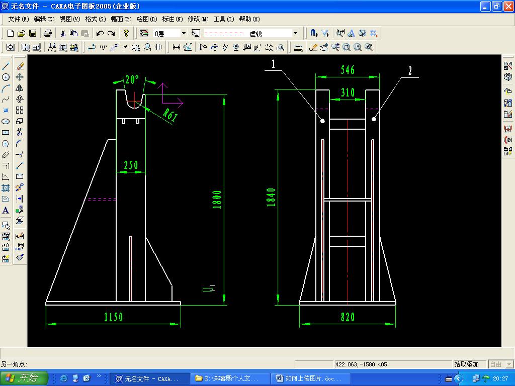

图中项1、项2是1810mm长的工字钢,上端两侧焊了加强板,需加工R61和20度斜面,要求同轴度0.2mm。 R61圆弧镗床加工出来,20度斜面如何加工才能保证同轴度?
/ o8 D7 p, L  V8 z6 {8 t是否分体加工更好些?先焊接两根工字钢及其之间相连的筋板,加工完R61和20度斜面后,再焊接底板及大筋板。% _- C& m) G8 j' `
请问如何加工20度 支架.JPG 6 q& j5 s0 v6 ?; u6 U8 b) l
斜面?如何装夹?; d1 O# r( M6 s9 |0 a  h7 k2 p

1.不要分体加工,避免焊接变形。& o/ Y/ j- y1 X  I. W
2.如果有加工中心,R61圆弧与20度斜面应该能一次定位加工出来,满足精度要求。. I2 I7 o0 [; f0 H$ T2 q2 v  ^4 _
3.其实,如果20度斜面在使用中是导向作用的话,不一定要考虑同轴度的。

楼上说的对,同轴度可以差一些,如果整体加工,斜面如何加工啊?我们没有加工中心,只有镗床,龙门铣。
发表于 2009-11-21 21:55:40 | 显示全部楼层 来自: 中国江苏常州
如果真是这样,可分工序加工,底面垫成斜度,把要加工的20度借垂直,就可以加工了。以上方案,供参考,不知当否。大家多出主意。

1  分别下料、焊接成形,圆弧及斜面切割留加工余量。
* p7 g" S# N5 T  R# j8 G2  进行热处理,消除焊接应力。
! R! y7 }; H( v3  在镗床上两边一起加工R61圆弧、铣斜面。

综合大家的意见,安排的工艺如下:' p$ `% A/ \' Z. T% y
1. 分别下料、焊接成形,圆弧及斜面切割留加工余量。(底面要求平整,不加工)
5 V' M0 O1 g+ Y! Q2. 进行热处理,消除焊接应力。
4 _  k3 M* D" n. R3.钳工:以底面为基准划出R61圆弧和20度斜面线。
% I0 Z/ Q9 l1 Z* |4.T68镗床:工件放倒(以底面为基准,镗床加工不找),垫平,参考划线,加工R61圆弧。
! ]9 a5 @( ^5 O, o; }        工件仍然放倒,垫成斜度,找正划线,加工20度斜面。
9 c$ y# x: q7 V5 \2 @# z不知是否妥当,请大家多出主意。
