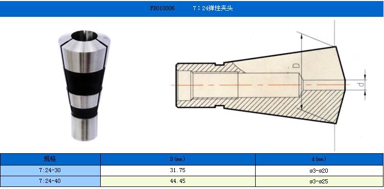

铣床R8夹头用什么材料呢,热处理工艺是怎样呢?先热处理好再开缝吗?
! f, w  Y& c  _% j市面有比孔径20大的夹头吗?( c8 b8 W, ^7 P" {* `/ ~

1.材料:65Mn
0 {/ W+ m9 g; c1 X+ X0 P' y# T0 R2.硬度:真空淬火处理,夹持部分HRC55~60,弹性区HRC40~45 .

热处理后磨后开槽。

铣刀夹头材料可用T8、T10A、65Mn、60Si2Mn等,先开缝后热处理,最后磨锥度和内孔。
6 y" ~% ]6 H  C' V  N7 D4 _2 F规格有大于20mm的见下图:

你说的是直柄铣刀用的卡簧吧,铣5032用的铣夹头最大可以夹25的直柄铣刀,如果去掉卡簧的话最大可以夹大概是36的直柄铣刀,至于他的材料应该是65mn弹簧钢,肯定是热处理精加工之后在切槽
