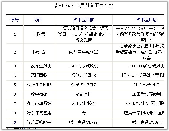

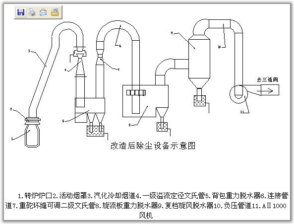

发表于 2009-11-21 21:42:21 | 显示全部楼层 来自: 中国广东广州
转炉烟气净化回收与综合利用技术续
0 m- ~! m' ]8 }" a7 b" \: z" nhttp://www.chinavalue.net/Blog/BlogThread.aspx?EntryId=156074
2 O) _# y2 W% r& @/ [0 d
* i- m1 Y: |! \( X sshot-1.jpg   z& |# p: {4 p+ A
