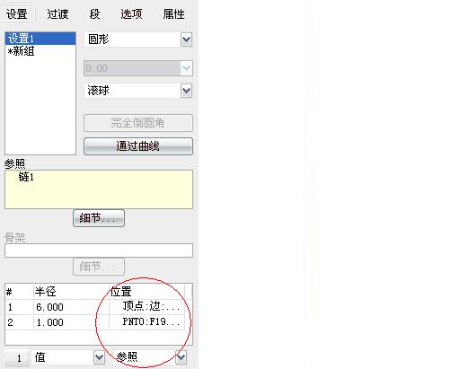

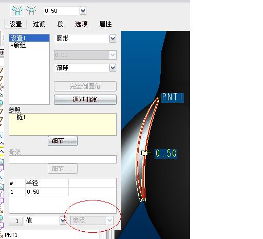

看第一张图,那个圆角是可以设置成不同的,
1 Z& E! i/ I, {$ T但是我做的时候(第二张图)那个圈出来的部分不能激活!7 U6 C8 T+ X* s1 N/ x/ N. [
请问这是怎么倒的圆角啊?

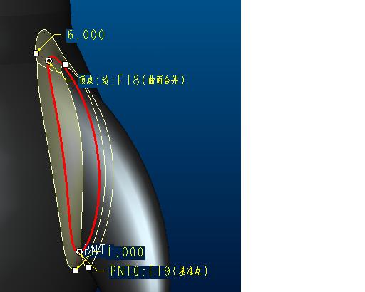

如图 你线的是产站  那就在那建个点为产站 要不该成实数& o1 {6 ], e) x
我现在在网吧 不好帮 你
发表于 2009-11-21 21:40:57 | 显示全部楼层 来自: 中国浙江宁波
我错了没仔细看  会不是R6大了改小点 或R1改大点看下

不过我建了基准点了啊,还是不行,哪里激活不了啊

应该要 先添加半径。在半径框那里右键点击--添加半径

哦原来还是没看清楚 你右机添加角 ,点参昭 再建个点就可以了
# [  O& B' b* i( }你图2就只有1个R值 参昭当难是非色的
