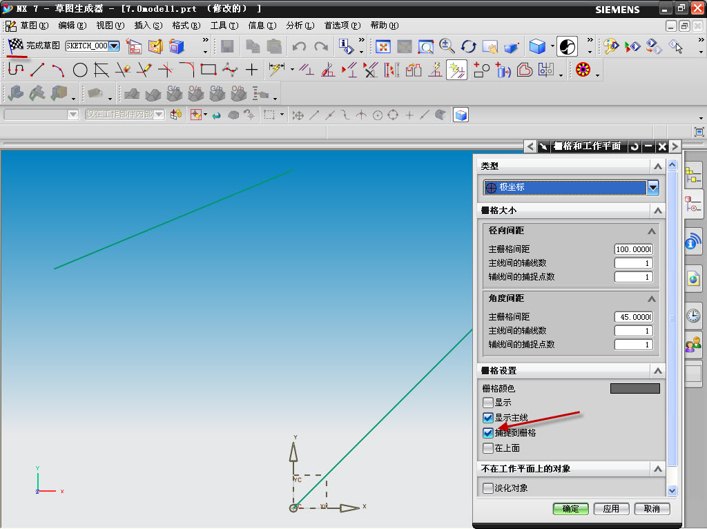

UG7草图画图出现问题,9 ~5 \0 H6 J4 D  s. e  O4 U. S$ q
我在两台机子上试过画草图有不同表现,感到很挠心,大家帮忙分析一下,4 N4 {/ S" ~6 o/ P2 \' r# u* v* @! ^
表现:草图中不能随意画线条,但画后可用约束限制,不如10x10方,应该有过程浏览,而实际可能画出的是200x100必须进行约束。画直线要不是0°或45°或90°否则必须加约束。高人请指点。。。。。
; }( I  z# f6 ]# u& z我只好在安装6.0先用着啦!; _, b- z4 E6 i
拜托。。。

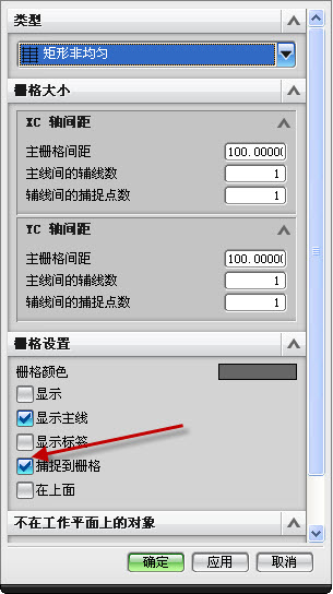

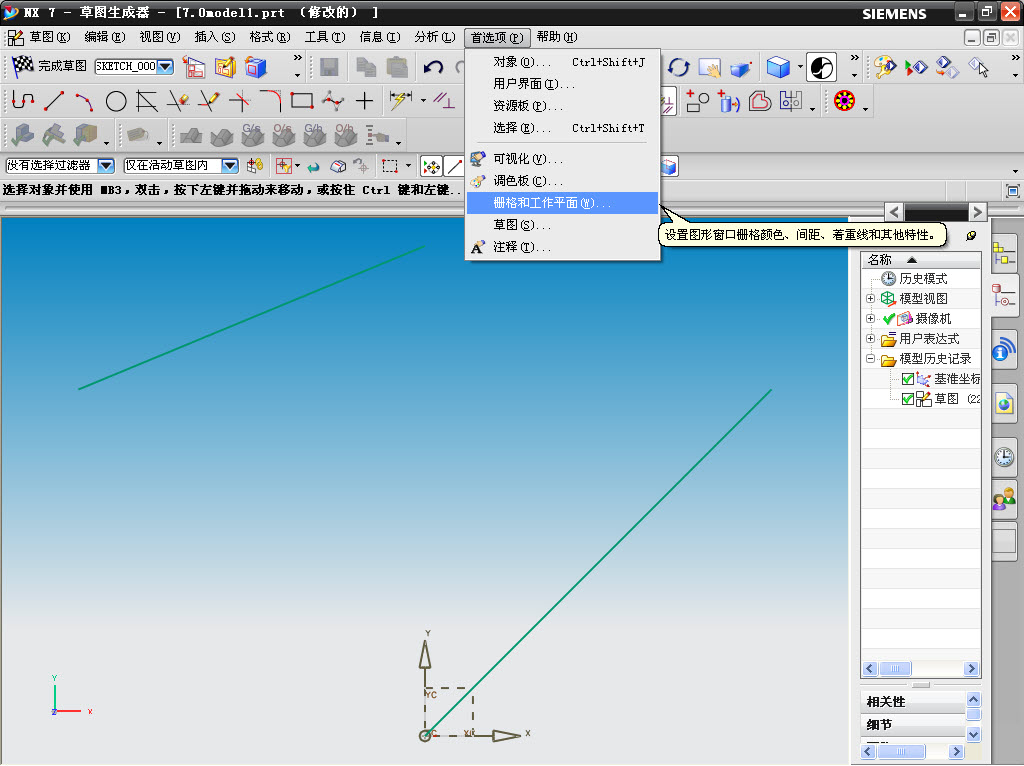

进入草图环境,首选项---珊格和工作平面----去掉下图所示位置的钩: 7-1.jpg 7-2.jpg 7-3.jpg
